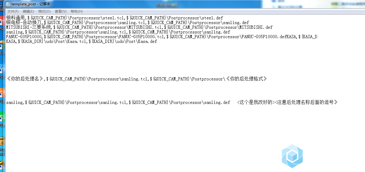

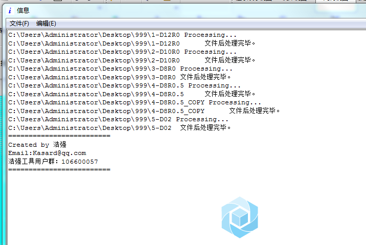

这个可能有人有了  但我还是按照自己的思路重新整理发了下  不是很熟悉论坛上的一些电脑操作  很费力  礼拜天在家整理帖子内容奉献给你们  打赏点吧因为很多编程写产品的时候刀路很多  一个一个发送很累   有这个的话就可以一键发送你所有选好的程序   发送程序前你建立一个工件程序文件夹  点进去直接发送就可以  程序名字就是你的刀路命名,所以很多不喜欢给刀路规范命名的人注意下
需要的的工具喂浩强  不错的外挂
全部处理完毕 不需要你一个一个的单击发送程序了

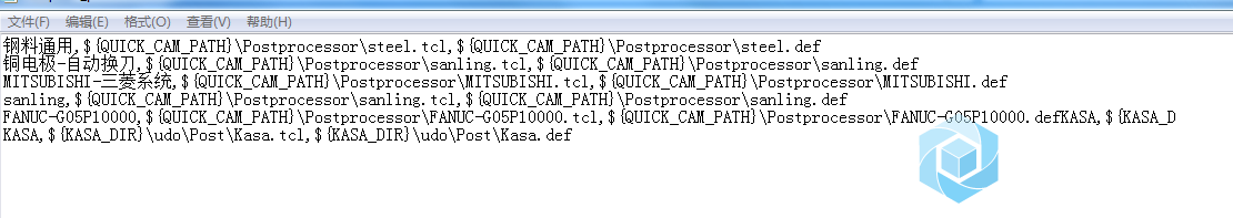

这个是我自己的后处理指定文件 只有三个自己的后处理
浩强的安装方法我的压缩包里有   我把我的改好的后处理命名包也上传给你们   我的后处理不错。可以直接放心用

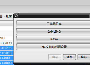

首先全部选中你编好的程序
首先全部选中你编好的程序
点击浩强的这个按钮
点击浩强的这个按钮
选择后处理 这些后处理是我自己添加上去的
这个是发送好的后处理。注意 。你的程序命名后面最好规范。不然就像我的4号程序一样。还要在尾部添加NC格 ...

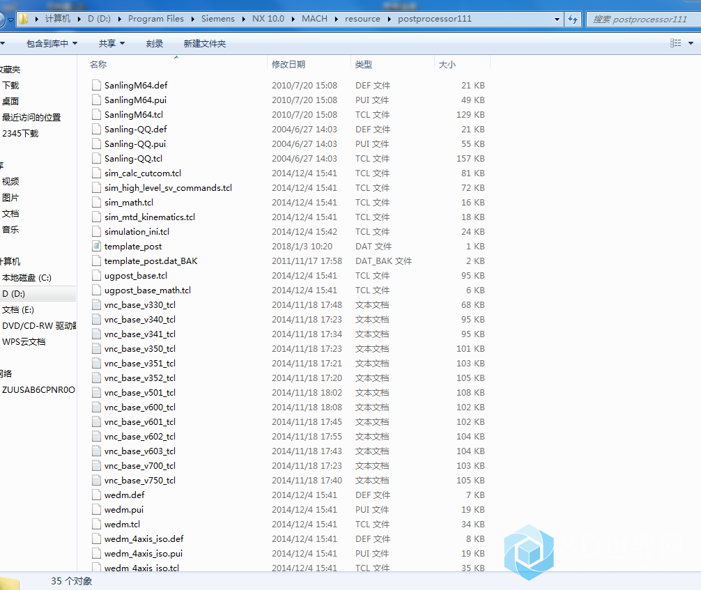

打开你的后处理文件位置
打开你的后处理文件位置
用记事本打开这个
用记事本打开这个
这个是格式 。 正常人应该都看懂的。建议先把你的原始后处理文件包复制一个。
后面尾数111的是我原始后处理文件包
后面尾数111的是我原始后处理文件包
