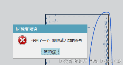

这咋破啊
出现这个怎么弄啊
出现这个怎么弄啊

发表于 2018-6-25 16:52:48 | 显示全部楼层
你这是在什么时候报的错啊

局部剖的时候

我也遇到了这个问题,是在用艺术样条构成的区域进行局部剖时出现的,用其他方法构成的区域进行局部剖不会出现这个错误!

楼主解决了么,我也遇到了同样的问题:kuqi:直线就行,艺术样条不行

我也是这问题,是不是样条曲线即将取消才不能用的?但在扩展视图时无法使用草图工具,如何办?

估计这是UG12.0的一个BUG
