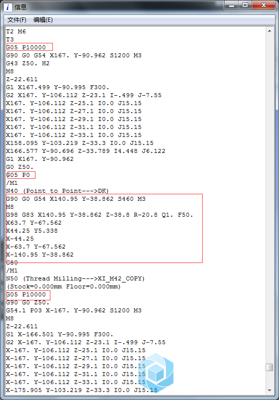

发表于 2018-6-26 09:55:59 | 显示全部楼层 |阅读模式
我们的三菱机要求加G05P10000和取消G05P0,我试了半天老是加不对地方,输出达不到效果,跪求高手指点一二,这里有一个样板程序,具体添加位置是钻头不需要,其他刀具每把刀开始有G05P10000,这一把刀走完后有G05P0取消。

是要这样的效果吗?

发表于 2018-6-26 13:58:11 | 显示全部楼层
最好直接把后处理发上来让有空的人帮你改一下,这样说了可能你也不会,浪费别人的时间不是吗?本论坛一堆大师,这都不是啥问题,发上来人家想帮忙的就会帮你改

发表于 2018-6-26 14:26:42 | 显示全部楼层
这个命令最好加个输出条件,开粗没有必要加,定制个输出条件,可以定制余量 或者转速,大于 等于 小于 多少。才输出.

发表于 2019-5-11 17:49:36 | 显示全部楼层
gua133 发表于 2018-6-26 10:43
是要这样的效果吗?
这个g05 要跟在转速 或者G54以后,我的用的这个三菱m64不这样就报警

发表于 2022-10-21 11:15:46 | 显示全部楼层
我这里的M64三菱即使这样也同样报警,原因是它自身就是模态高速高精指令,是默认的,你再加就会报
