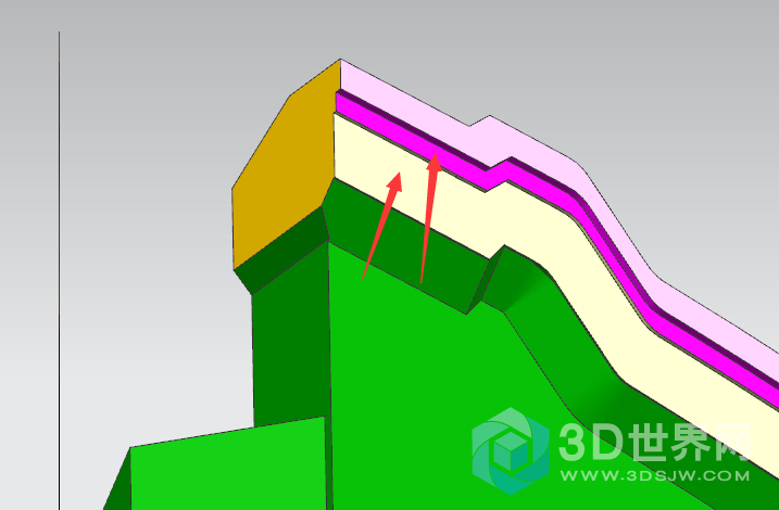

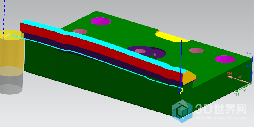

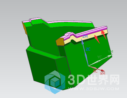

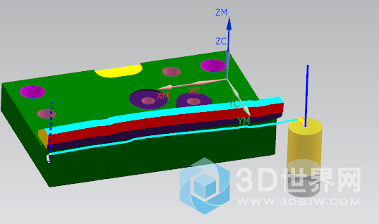

如标题 用35r5的T型刀 刀杆的直径是20 刀刃长10 上下R5   要加工的面如图1.图2 箭头所指向的倒扣面 只能按文件的基准装夹 出的刀路类似于图3和图4  图3.4是一刀过的 要出的刀路在这个基础上还要能30丝一刀往下层切  望大神帮帮忙 谢谢了 或者联系QQ 490932680 有红包 小意思

发表于 2018-7-4 15:29:12 | 显示全部楼层
这种活的加工思路不对,图1.2和3.4是两种类型的零件,不能用图3.4的方法加工,肯定撞刀
