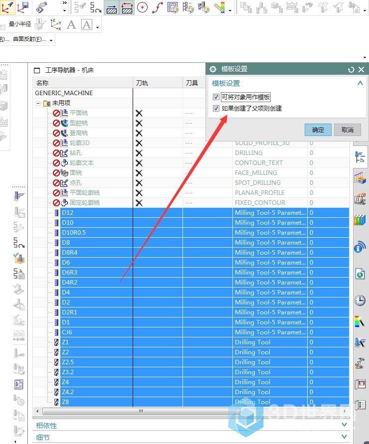

  求大师指教
       小弟把UG10.0的模板刀具加工程序设置好 保存好之后 点击图档进入模板加工环境中 没有刀具 只有程序 详细见图
  请各位了解的大师指导下 谢谢

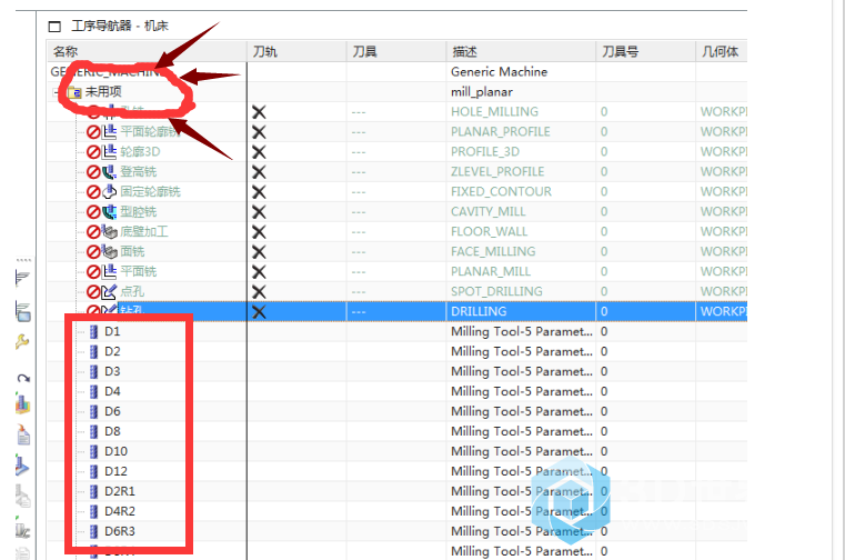

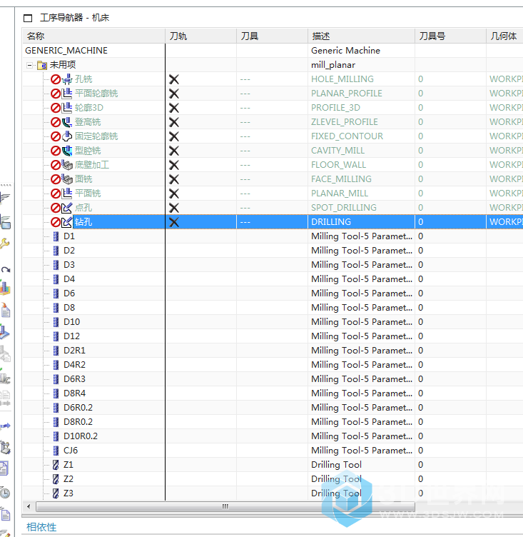

发表于 2018-7-6 07:23:38 | 显示全部楼层
你好,由我苏州UG PM编程冒工来为你解答这个问题
1.请不要把这些刀具放到“未用项”里,然后就好了。如果不行请再跟帖。!

 楼主| 发表于 2018-7-15 14:20:35 | 显示全部楼层
1.请不要把这些刀具放到“未用项”里,然后就好了。如 ...
谢谢大师 已经搞定了

发表于 2019-6-20 18:49:32 | 显示全部楼层
我跟你的情况完全相反,我是有刀具没程序是怎么个情况

发表于 2019-7-16 18:08:18 | 显示全部楼层
我的没放未用项里也没有刀具
