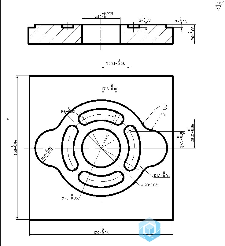

图片1.jpg 像此类非常简单的图, 在是不是要在建模的时候直接把公差画到中值,(比如上面40的孔直接建模到40.018)然后加工模块直接加工到零对零。
还按理论值建模,然后在加工模块内设置正负余量?或者使用假刀编程?(实际刀具比如10的立铣刀,编程时候创建9.95的刀具 实际大0.1)
各位大神  是怎么保证加工尺寸?      如果自己建模的该怎么操作

像这个图纸,  虚线直径70的辅助线 负0.06, 如果不通过建模画到位, 实际加工模块中能设置公差吗?(感觉不行啊?加工模块好像只能再封闭型腔放大缩小,开放刀轨应该怎么设置比如侧铣一个侧面单面放大0.1 )

标的好看是好看,但是实际怎么测量?

按图纸标示尺寸建模,编程时控制余量,一般要求高的零件可分为开粗、半精和光刀。具体还是要根据实际情况决定,这个看操机师傅的水平了。

我也是这么觉得的。现在我在的外企里面 ,图纸都没有这多公差,,  这个图纸还有问题,  当70的值到位了,  腰孔按尺寸标注就不能约束到70的曲线上

建模时按实际尺寸给公差用刀补控制,这图纸下面的公差基本没用根本就是瞎标的这图如果按公差检测就别干了合格不了的

我也是这么觉得,正常这样标公差根本不能完全约束

这个必须按图建模,然后加工,方便省事

但是这个图纸不对,我说怎么看着奇怪建模都建不出来,

我来回答吧 一般是按原图建档 加工时候打假刀或者处理图档公差 原始档是不能动的  方便后面检查但是你这图标注有问题位置度公差一般都是双向对称的
