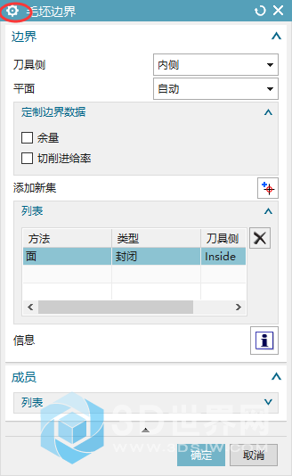

[已回复] 求助在底壁加工,使用边界面铣削里面涉及到边界的一项 成员 没有显示请教有没办法显示

点设置 选择下面 显示折叠的组
