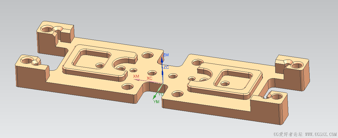

这个怎么加工 用什么工序 先加工哪里 后加工哪里 刚开始学

缺少参数,不知道多大多厚,就按照不变形来讲,先把背面平出来,型腔铣分两段,整体开出来,注意压板的位置,第二段加工前要加几个压板,孔堵住,最后加工。
