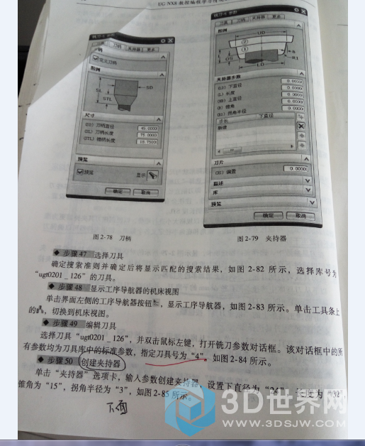

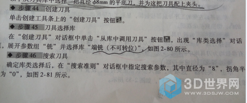

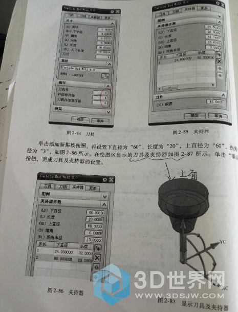

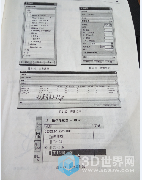

     本次展示的是一把φ8的平底面铣刀的创建,具体过程如下: 创建刀具——从库中调用工具——端铣刀(不可转位)——搜素刀具——输入参数——选择ugt0201-126——将工序导航器切换到机床视图——选中该刀具,制定刀具号——创建夹持器,并输入参数(夹持器下部)——单击添加新集按钮——再次输入相关参数(夹持器上部)  UG10.0版本
