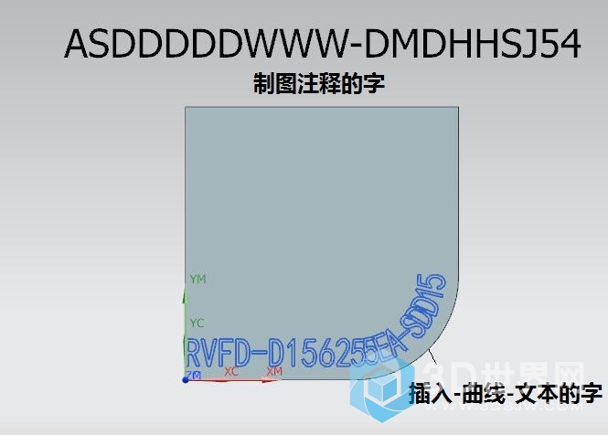

在刻字加工中的注释里怎么把字体设置成蓝色字体的样式,蓝色字体是在文本-曲线-文本里插入的,上面的是制图注释里插入的,曲线文本不能用于刻字加工,所以怎么把注释文本设置成绕直线和圆角的样式,缠绕不支持选择注释里的字体。。

投影之后用 曲线加工
