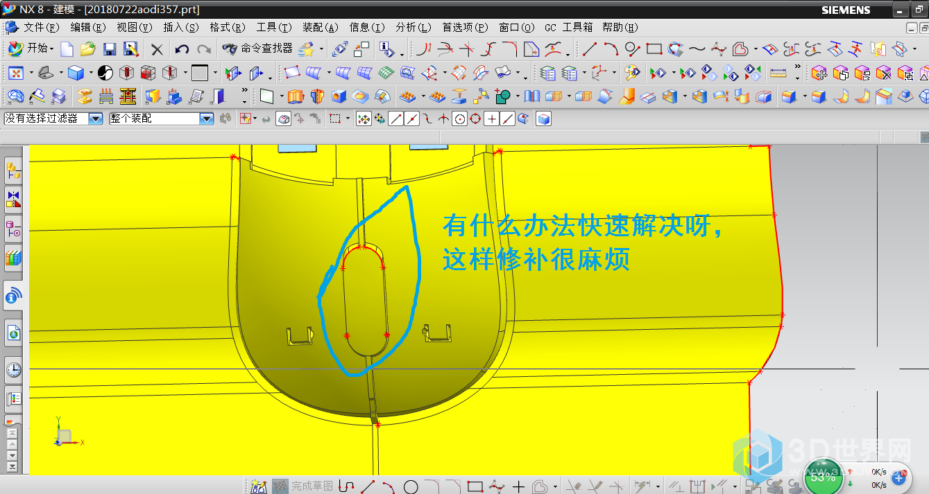

[已回复] 各位大哥小弟做出的分型面为什么每次都出问题 切不出上下模

发表于 2018-7-31 22:31:07 | 显示全部楼层 |阅读模式
大哥们怎么解决呀

发表于 2018-7-31 23:32:34 | 显示全部楼层
有问题的面单独取消缝合,修好以后再缝上去。这些都是小问题

发表于 2018-8-1 08:06:38 | 显示全部楼层
公差改大点试试

发表于 2018-8-1 08:34:24 | 显示全部楼层
缝合公差改大一点

发表于 2018-8-1 10:21:59 | 显示全部楼层
缝隙小就改公差咯 大就补面
