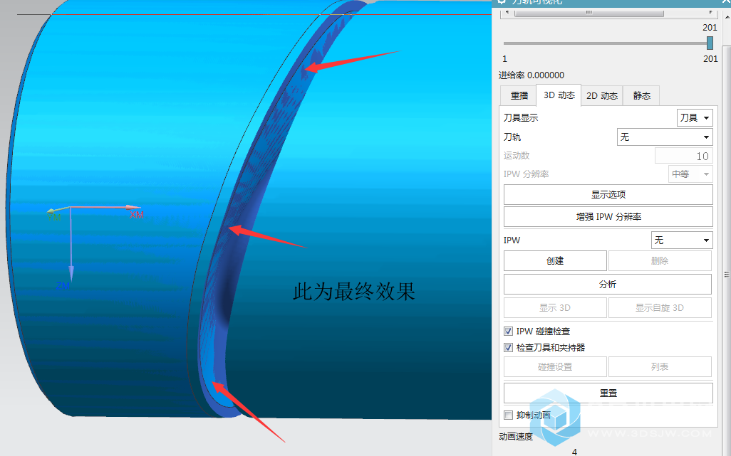

大神们帮我看看  刀路出来了 但是不对感觉  还有后处理出来的程序上机不对  后处理估计有问题 我的三菱M70四轴  带A轴
还有  四轴编程原点是不是只能放在A轴中心啊?

刀轴不对

加工位置有倒扣,远离直线做不出来,试试4轴相对于驱动体

如图所示 如图所示~~~~~~~~~

大哥  这零件我把整个部件选进去 生成刀路乱跳  部件选加工单个面才能生成刀路 但是底面做成椭圆的了
