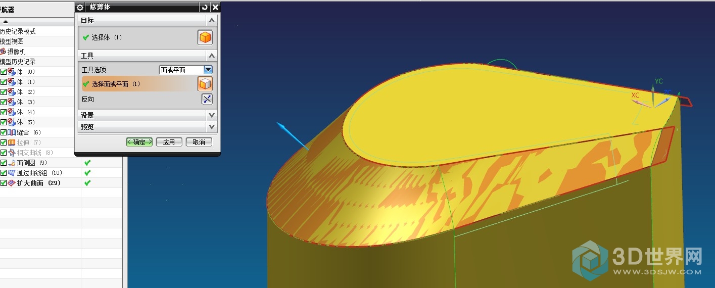

我在原来做好的步骤上删了那个修剪体步骤,然后再用修剪体命令,同一个体同一个片,但是出现错误,怎么回事?
大神过来看看,我把文件也放上来了,来一个明白的大师指导我一波

修剪到切点位置了

怎么设置可以解决这个切点位置

把上面那个扩大曲面步骤加大点就可以了

为什么你上一步能修剪出来啊,

出现此问题原因在于扩大面设置选项“编辑副本”已启用,若该项启用软件默认创建副本并且在此副本上扩大面,不会对原有片体或面进行更改 YY图片20180811134955.jpg
以上为UG帮组文档对扩大面选项的解释

好像不是这个问题啊

不对啊,不勾选还是出现错误,我用的是10.0版本的

不扩大也可以修剪,
