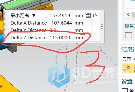

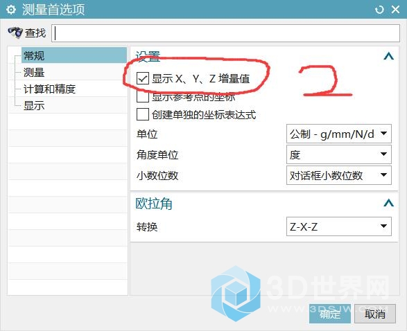

发表于 2019-3-24 22:06:24 | 显示全部楼层
请说说12.0如何测量矢量方向的距离
250
1769
1769
灌水王
发表于 2019-6-25 16:18:36 | 显示全部楼层
shw081* 发表于 2019-3-24 22:06
请说说12.0如何测量矢量方向的距离
这个方法或许可行
