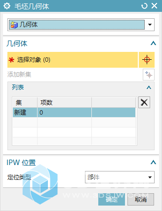

关于UG12.0.2.9版本毛坯选择小平面体 选了确定后消失,求助怎么解决

这个错误   将在  MP02中得到解决了。  如果你是WIN10系统那么就不出现这样的问题。  因为UG12.0是基于WIN10测试的。 win7 win8 只是有限的支持。

经过查找 MP02补丁会更新这个问题,该帖终结

应急方法是做个实体,然后跟小平面体一起选

我就是WIN10系统,家庭版
