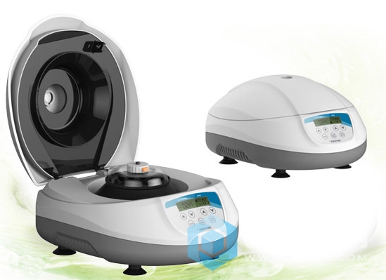

UG曲面小白,对于图上的仪器外壳找不到合理的方法绘制图上的仪器。
主要在于仪器外壳的流线型,弧度比较好看。
使用简单的“旋转”命令不在考虑范围之内。图上的外壳并不是一个旋转能够得到的。

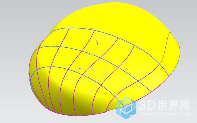

使用自己已知的一些简单的命令绘制出来的很不理想{}。像一个头盔{:sweat:}……完全没有流线型。自己构建曲线然后通过“通过曲线组”的命令没有得到一个好的模型。特此向各位大佬求助。{}{}{}

 楼主| 发表于 2018-8-22 22:35:01 | 显示全部楼层
hyc940429 发表于 2018-8-22 20:52
如图··················
请问应该怎样添加横向的曲线呢?我尝试采用样条来完成,但是效果不是很理想。
横向的曲线添加的时候,纵向之间的视图上凹凸不一致。

 楼主| 发表于 2018-8-22 22:42:15 | 显示全部楼层
柳园花匠* 发表于 2018-8-22 22:38
这样的图形是比较好画的,只要网格线正确了,就不会有难度。
请问横向的曲线该怎么设定比较好呢?既要与纵向曲线相交,又要保证交点间的弧线凸而不是凹?{:sweat:}

 楼主| 发表于 2018-8-23 15:00:59 | 显示全部楼层
hyc940429 发表于 2018-8-23 08:44
做基准平面 草图下 画
这种我试过了,可能是我方法不对。请教一下如何在草图上绘制得到的圆弧在空间上面同时跟另外几条曲线相交,同时还要有一定的弧度呢?我有尝试使用截面曲线的命令,但是获得的交点并不能使用。
