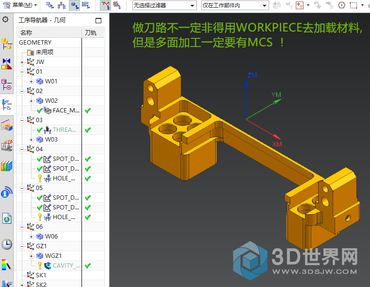

请问各位大神有用了加工数据库的吗?如果我有几个面要加工,那也需要再创建几个WORKPIECE用来加载材料吧,对吗?如果一个面的程序的不同操作要用到不同的辅助体也需要创建不同的WORKPIECE对吗?也可以用一些五轴资料作为分享交流!

兄弟,你好!希望罗工的回答能帮到你:一般都是一个面一个简化体,这样编程快些,如果自己有时间的话可把几个面的简化做成一个,然后每个面只要切换坐标就可以了。

如果有几个面加工,不是必须创建几个WORKPIECE,只要有坐标就可以

谢谢大神指点,已经解决了就是编辑加工数据库那个有点头疼没弄明白,那里的库号和刀具是不是只是一种条件,并不是必须之前有这个库号或者刀具大小

谢谢你的回复,不过我问的不是简化体问题,是加工数据库问题,谢谢!

必须用部件带出材料
