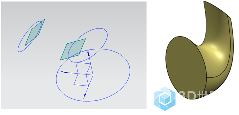

3.PNG 知道两个端面以及中间一个截面的形状和位置,如何画出如图的模型,已知条件就这些

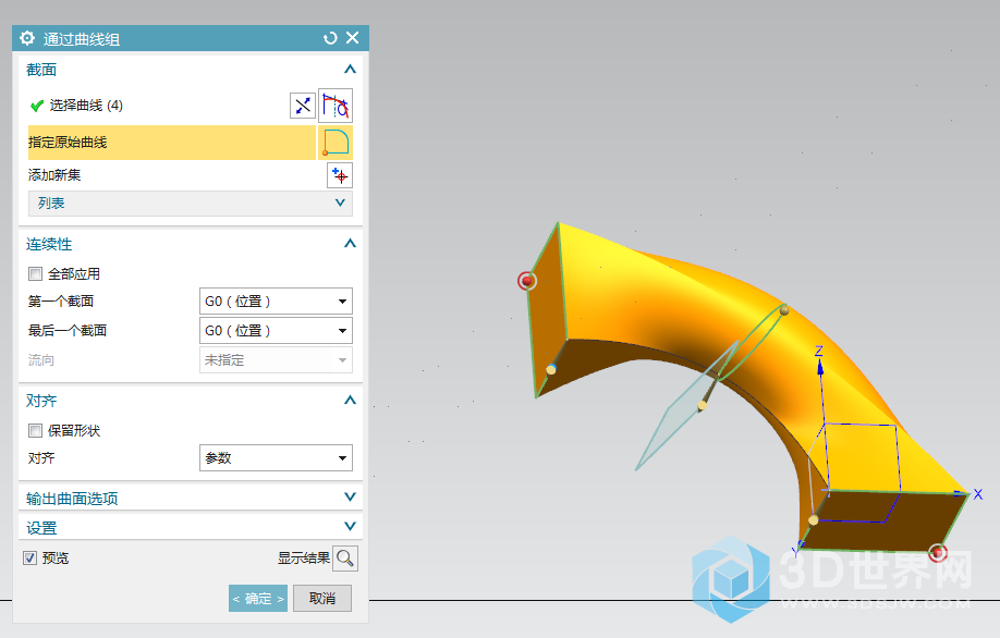

发表于 2018-9-28 17:21:29 | 显示全部楼层
