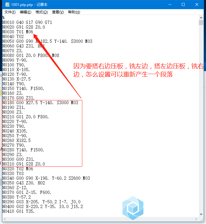

如图,求大佬指点!!!
程序

发表于 2018-9-27 22:09:27 | 显示全部楼层
设置成不同的刀具,或者两者之间插入控制器工序,给一个“stop”命令。

发表于 2018-9-28 02:16:21 | 显示全部楼层
其实你这刀路已经是分开了的!只是这个后处理,没有过多的优化,处理出来的程序达不到你要的效果

发表于 2018-9-28 09:47:30 | 显示全部楼层
同一把刀具参数,,不同刀具名称行不!!!

发表于 2018-9-28 12:39:55 | 显示全部楼层
分2次后处理不就行了

发表于 2018-9-28 14:07:42 | 显示全部楼层
不会处理成连个程序?东西是死的,人是活的啊

发表于 2018-10-7 08:23:47 | 显示全部楼层
后处理的问题
