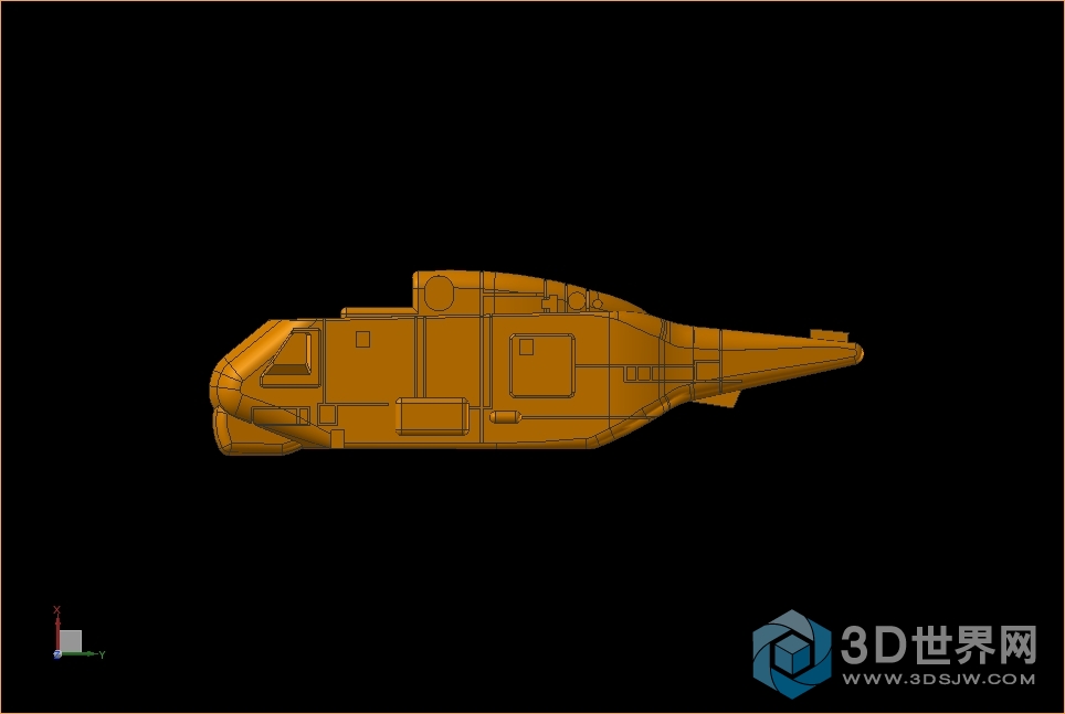

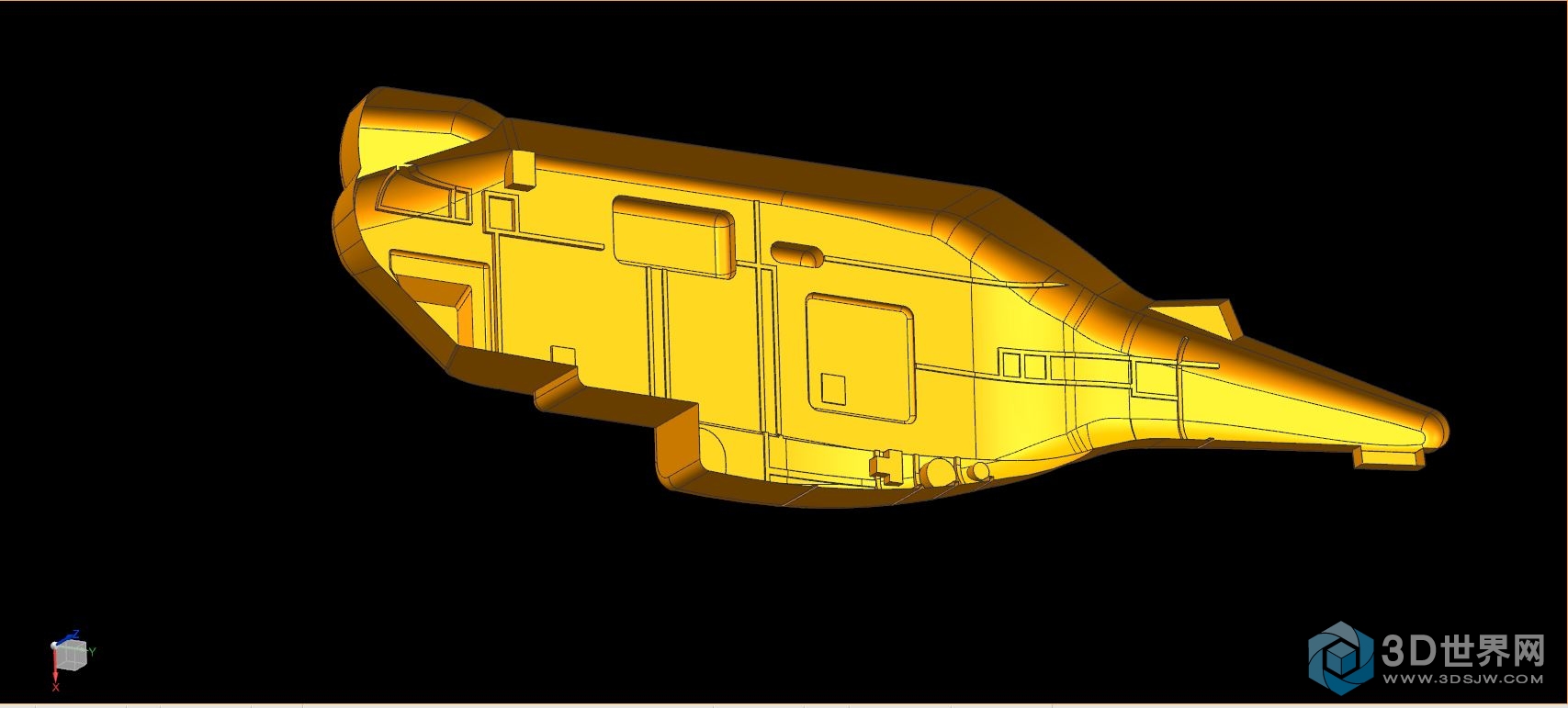

今天一个小零件造型抽不了壳,请高手帮忙抽壳,随便指点一下是什么地方影响了抽壳。我上传了UG8.0PRT文件。

麻烦帮我抽壳一下,谢谢!壁厚1毫米,急!在线等

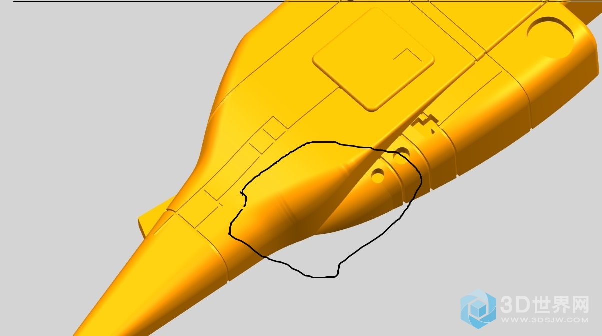

看看是不是倒圆角影响了抽壳

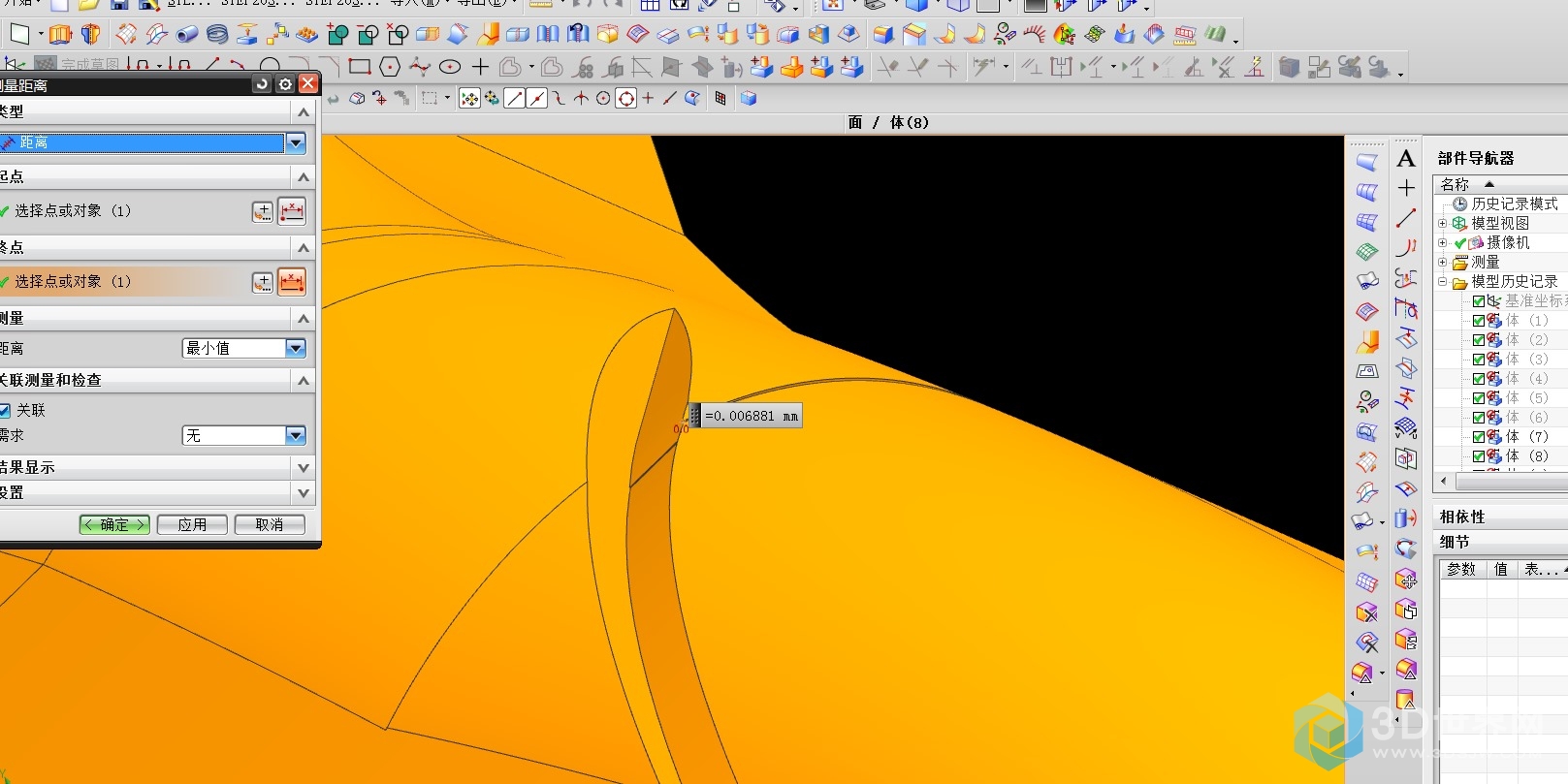

你的错误最起码有七八处
变倒圆搞成这样没眼看
变倒圆搞成这样没眼看
圆角都到后面来搞,先搞的肯定是死
圆角都到后面来搞,先搞的肯定是死
倒圆角还能倒出台阶来
倒圆角还能倒出台阶来
这是最终修好的图,修了我两个半小时
这是最终修好的图,修了我两个半小时
