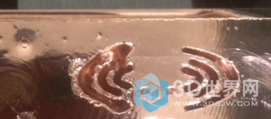

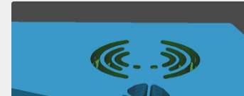

精雕机雕电极,做出的电极跟UG编程刀轨精细里面出来的效果不一样。看图。用的0.5的刀,加工深度4.几,避空9mm,避空粗细0.4
机器雕好的电极
机器雕好的电极
UG刀轨,2D动态,精细出的电极
UG刀轨,2D动态,精细出的电极
右面正常,左面直接雕破,轮廓还不一样。
右面正常,左面直接雕破,轮廓还不一样。

程序太大,上传不了, 10mm的面铣,开粗,2mm刀2次开粗开下面3个方块,1mm的刀开粗电风扇,1mm的刀精修。做坏的部分,只能用0.5的刀做,用的等高,开粗刀路进不去。

0.5的刀切削0.02(2个丝),转速17000,进给800

料软  刀具要锋利转速要快 吃刀要少一点 至于刀路 看每人水平 做得出来的都是好方法

0.5的刀,我吃2个丝还不少啊,转速也达到了17000

0.4用登高刀开粗单边余量留0.03。这个我一般1以下的刀转速20000   0.5也是吃2个丝
