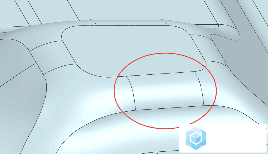

[求助] 有没有大神指点一下,这种不规则R角怎么样才能光顺。

好方,老板正等着我

发表于 2018-10-13 11:45:48 | 显示全部楼层
产品咋做的嘛~~做成这样

发表于 2018-10-13 15:14:12 来自手机 | 显示全部楼层
回帖奖励 +10 G币
倒角中对于三个面相交的顶点有专用的功能能做出这种效果的

发表于 2018-10-13 18:35:48 | 显示全部楼层
曲面网格……和邻面G1相切

发表于 2021-4-25 15:46:16 | 显示全部楼层
回帖奖励 +10 G币
做个网格曲面
