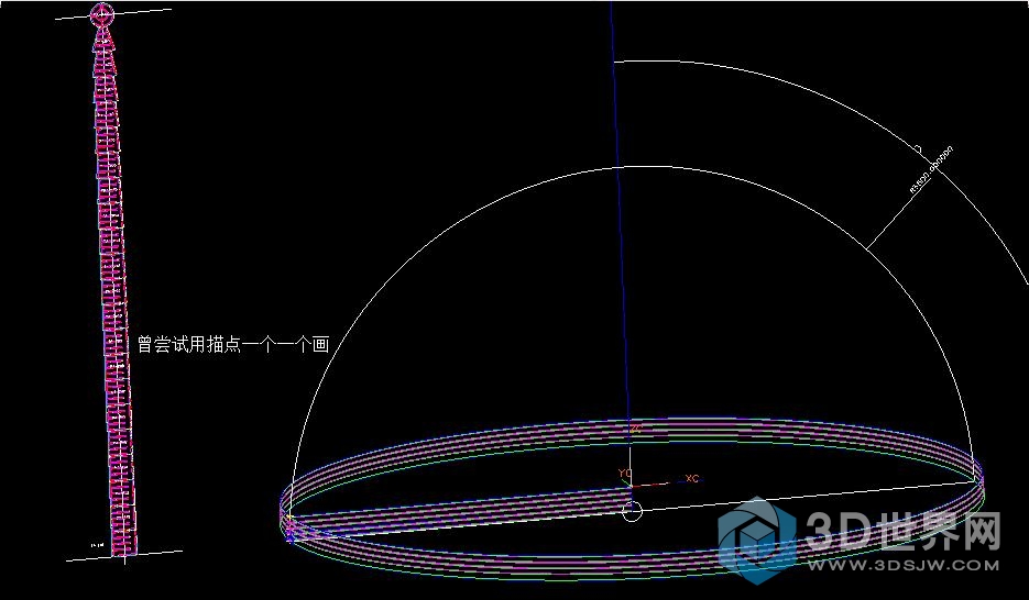

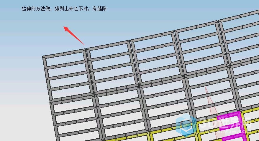

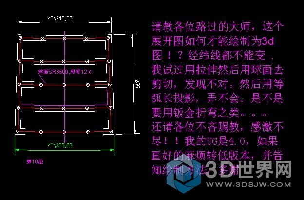

请路过的各位大师到本楼指点一下迷津,这个展开图怎么才能画成3D,前两天发了帖子,可能描述的不太清楚
今天重新截图再发一个,希望路过的朋友不吝赐教,感激不尽!!

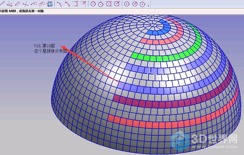

你这个问题可能是个伪名题。如果你的一片一片(可能是发光用的)是刚性的,那是无法完成你想要的。如果可以弯曲,也不行的,因为你的这个排列相邻之间肯定是要有缝隙的,且一头大,一头小。你的这个问题,其实就是把球怎么切割成一块一块的,然后每块面积要相等,这个是做不到的,但是,近似的话是可以的。

如果你想做得完美,那就需要逆向思维:画个符合要求的球体,然后一层一层切(按等弧长切),然后每一层排个整数的,然后拿出一块,这块就代表这层专用的,共几块,然后定做这层一样的共多少块。每一层都这样,安装时,每层不可以装错,这样就没有缝了。

之所以每一层需要对号入座,是因为每一层的梯度不同,越靠近赤道,梯度越小,越接近方形;越靠近两极,梯度越大,越靠近梯形和三角形。所以,如果你电路板是一样的,怎么能拼出来没有缝呢?这是个理论问题,理论问题得不到解决,那做事一定是没有方向的。

电路板是柔性的,有容差范围。每块之间有0.15间隔,会有一些缝隙,距离远了就看不出来。

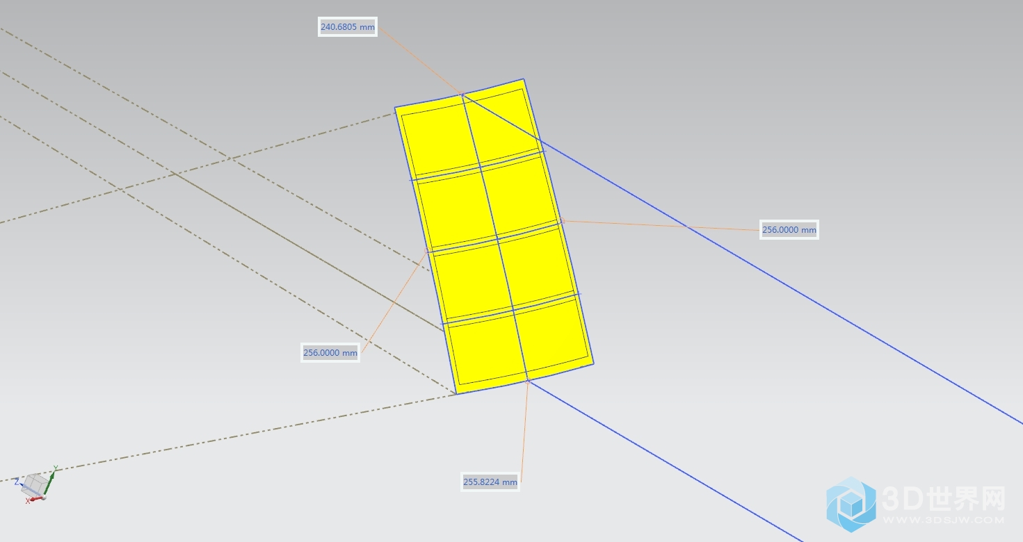

球体的分割,图2已经画出来了,现在就是急需的是要把图1的图形画出来。特别是里面的孔位

画的比较麻烦 步骤大概:做圆球曲面-分析要画的是第几排,弧长都是256所以能确定展开图下面圆弧所在平面它平行于球芯所在平面--数一下这个展开图对应的面块环球面多少个 ,就能确定每一段圆弧对应的圆心角,然后就能画出展开图对应下面的圆弧。----同样方法上边圆弧也能做出来---再把两边的弧长256半径3500的曲线画出来-----投影曲线-----分割面----中间三条我是均分基准平面-求曲线平面交点画出来的-------曲面上偏移曲线----分割面---加厚        其他部位的修改数据就行

这个球面的分割图,我在贴子第2张图已经分割好了。如果要画那些孔位,是不是要一个一个去算尺寸位置啊?有没有什么办法把CAD的图纸导进UG,直接钣金或者其它方法,在球面得到线条?比如像投影在球面上一样

不是高手  共同学习????   cad导ug我不太熟悉     那几个孔一个一个做也不是特别麻烦偏移曲线交点打孔就行   再就是等弧长投影可能行我明天试试 等弧长投影位置不如一个一个画准确应该
