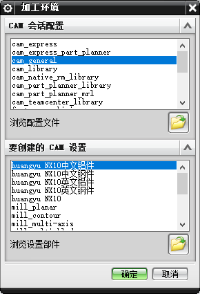

制作方法:
       1.新建文件,创建几何体,刀具,工序组,设定参数。
       2.分别切换视图选中全部右击-对象-模板设置,勾选两个复选框,确定,保存。
       3.复制文件,粘贴到安装路径D:\......\MACH\resource\template_part\metric文件夹下。
       4.用记事本打开安装路径D:\......\resource\template_set文件夹下的cam_general.opt,添加同格式自制方件名到第二个##的下面。
       5.重启UG,新建文件进入加工会看到自定加工模板,确定进入,完成自定CAM调用。
       6.知识改变命运,学习成就未来,多问百度,多进UG爱好者论坛
