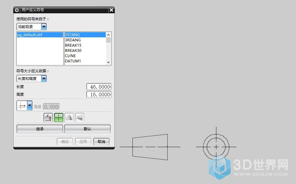

发表于 2018-11-7 12:02:48 | 显示全部楼层 |阅读模式
在UG工程图标题栅里怎样插入角法这个图标

 楼主| 发表于 2018-11-8 07:40:07 | 显示全部楼层

发表于 2019-9-2 11:13:59 | 显示全部楼层
<W@$SH_SHEET_PROJECTION_ANGLE>
