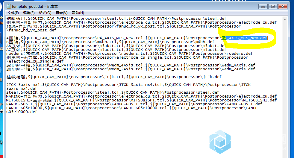

为什么我把外挂带的后处理替换成我自己的为什么不变化过来
这是自带的后处理
这是自带的后处理

发表于 2018-11-9 09:10:54 | 显示全部楼层
把图片上的文件名替换成你自己的就行了

发表于 2018-11-9 09:36:15 | 显示全部楼层
因为调用你没改
