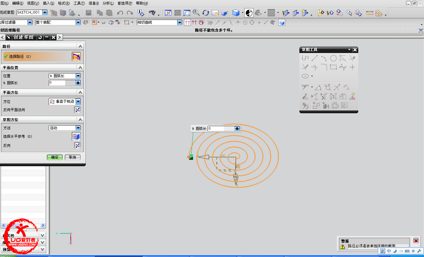

QQ截图20130925110215.png 我就起了个怪了,右下角老是这样,搞死人。我用的是6.0的

你的路径选取出现了问题,点击过滤器选择单挑曲线再选择引导性。

问题之前已经解决了,还是要谢谢你
