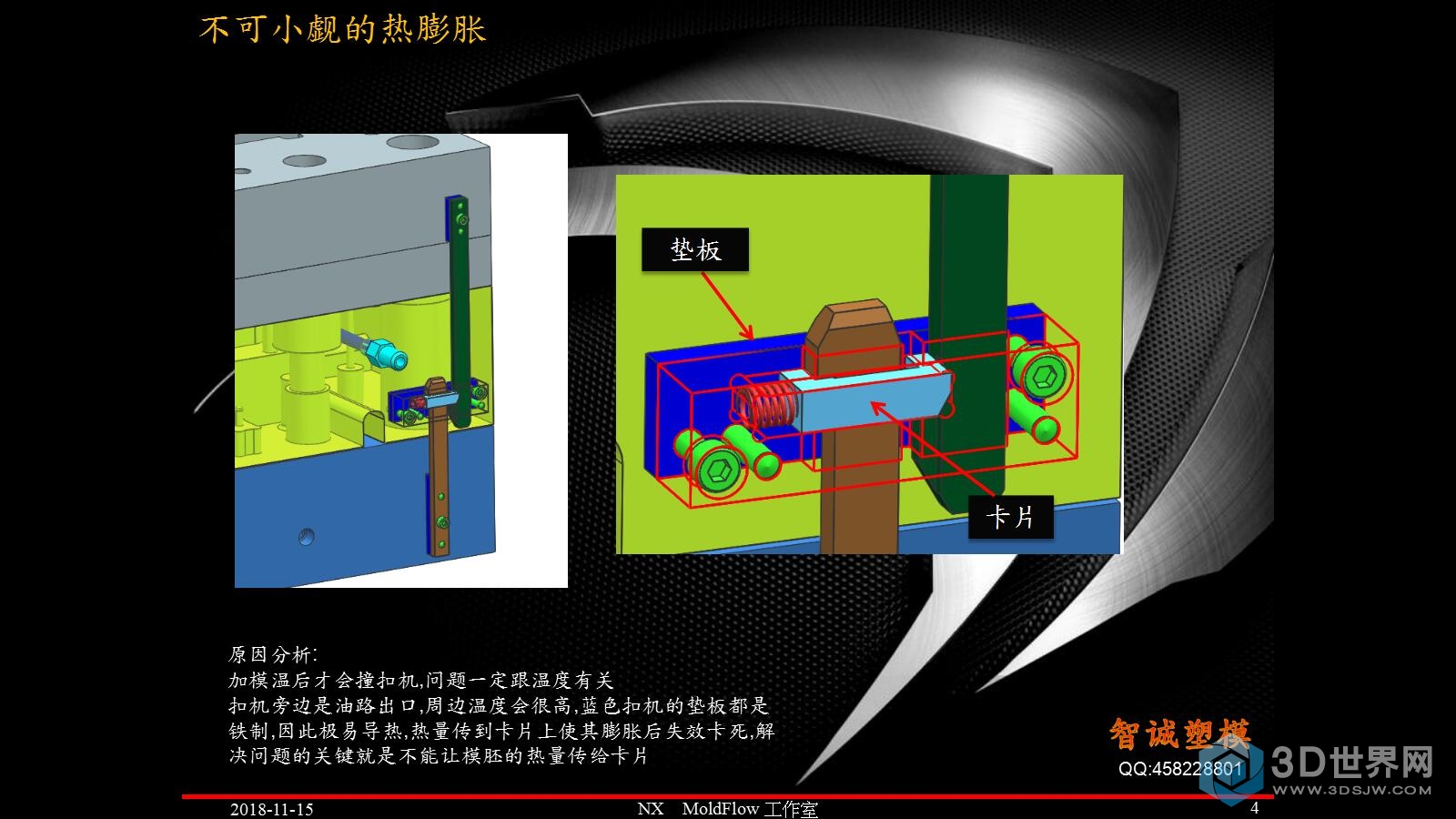

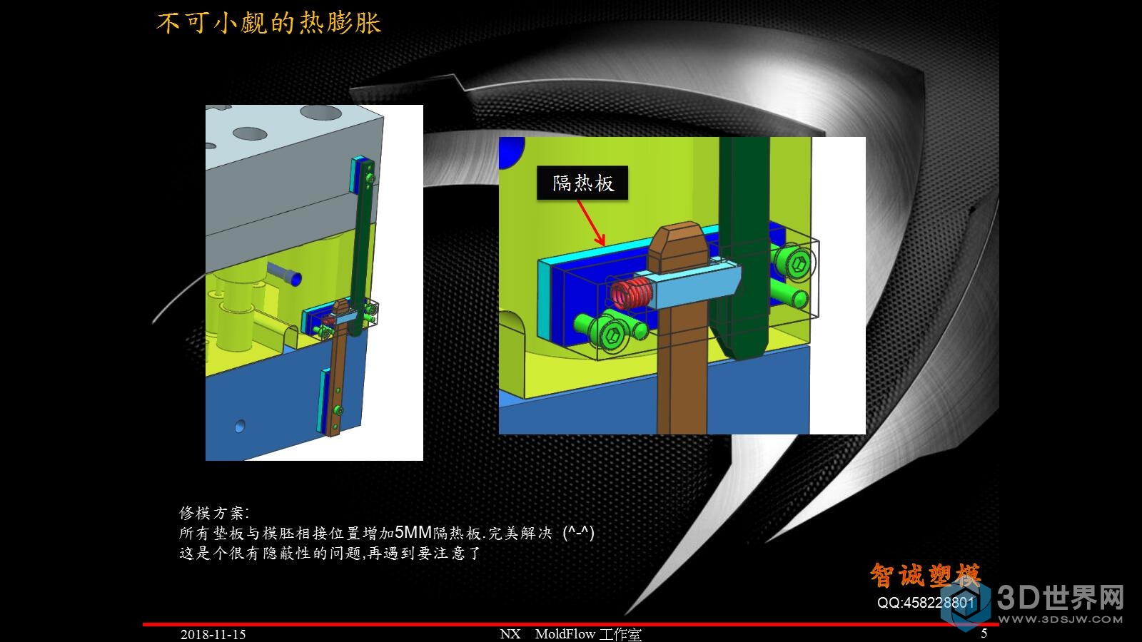

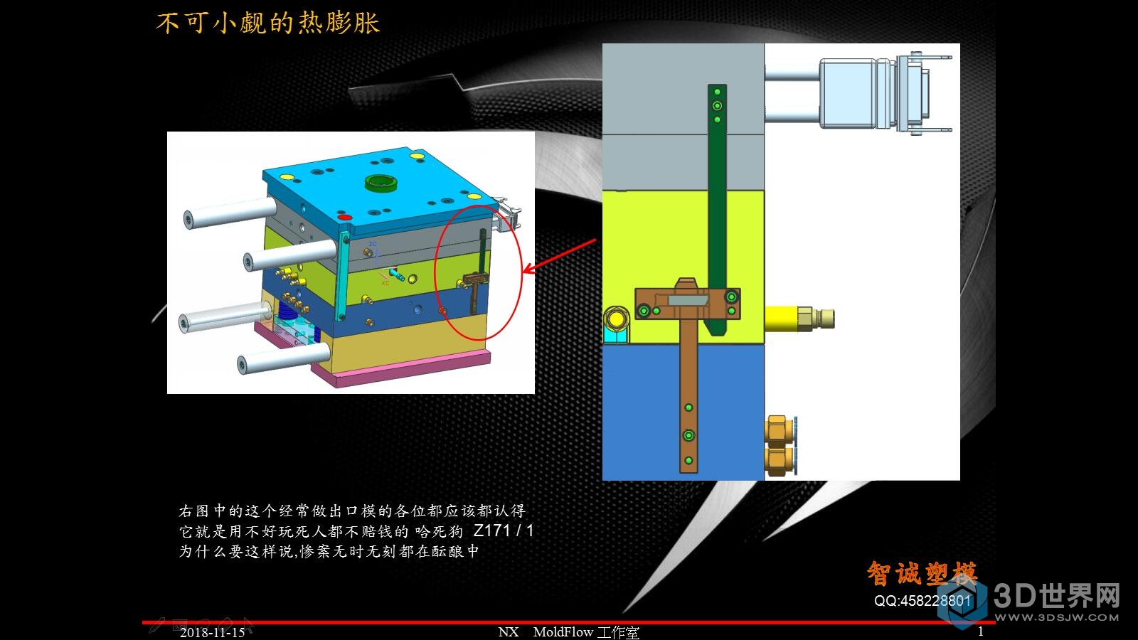

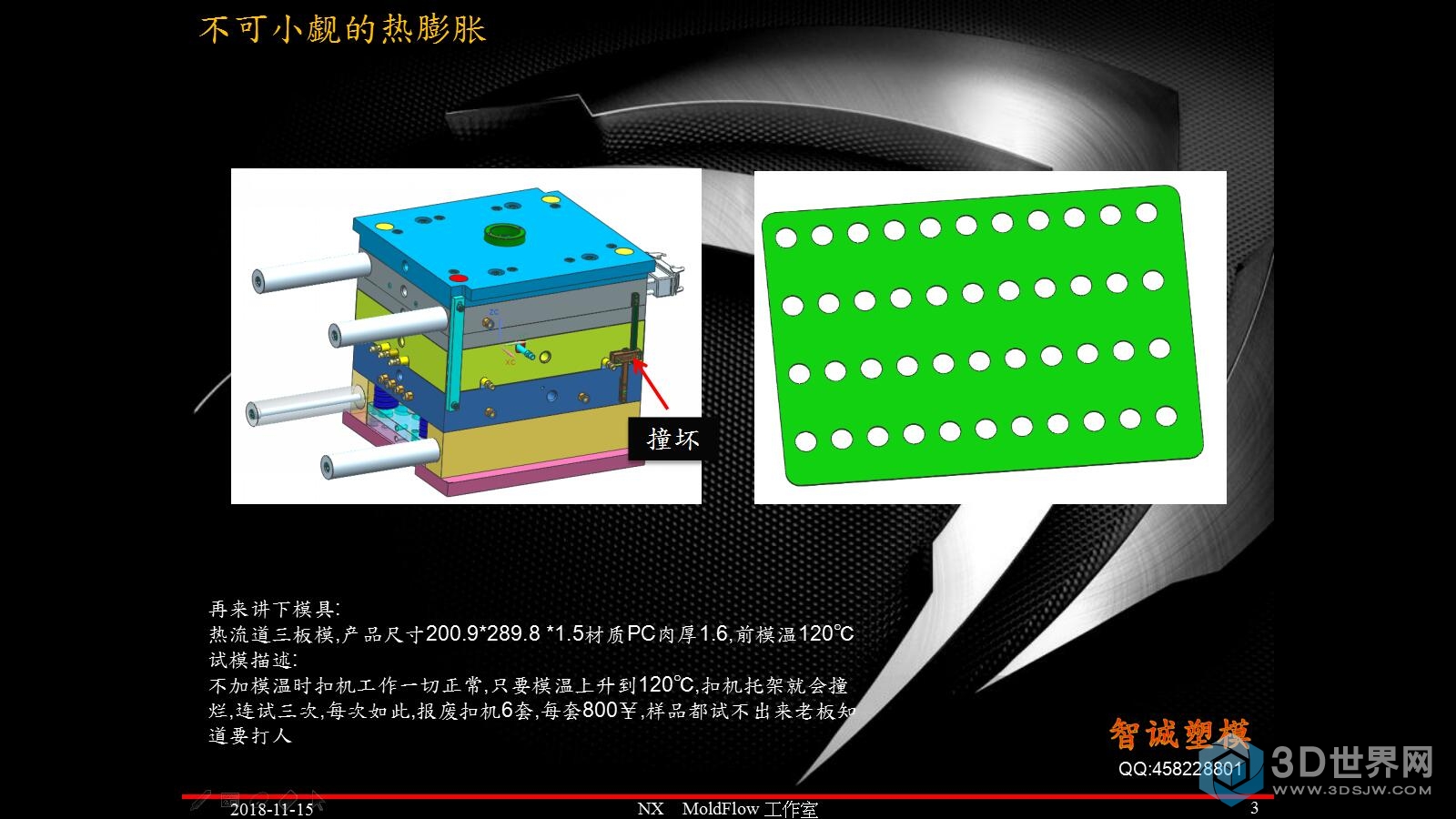

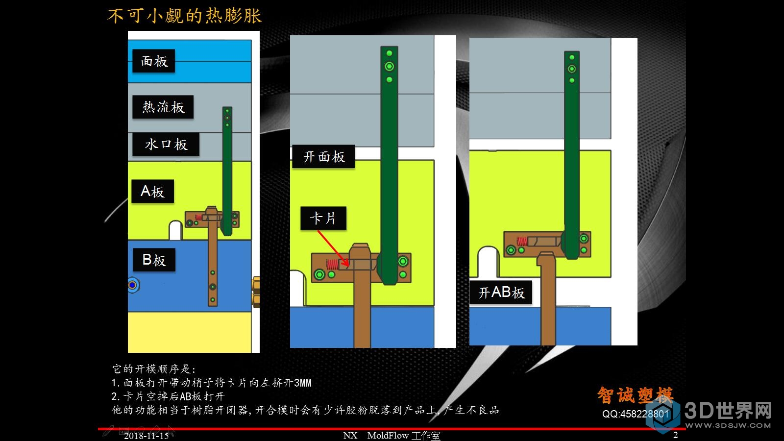

不可小觑的热膨胀_模界十余载
