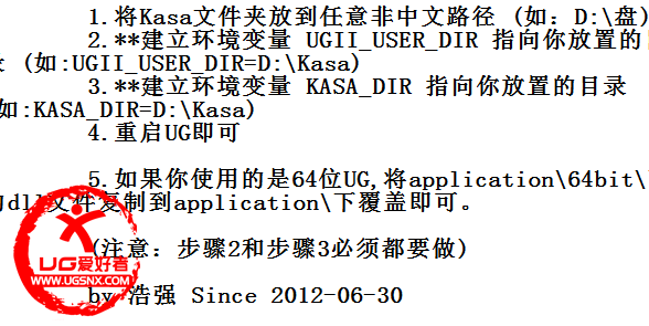

请问楼主这个工具怎么安装的?我遇到问题就是没有搞清楚里面的那个环境变量两个都在入图片的哪个位置,还有就是打开UG8.0后是在加工的模板里面处理吗?

就是不明白新建环境变量是在adminstraor还是系统变量(S)请问是哪个位置新建,师傅请赐教
