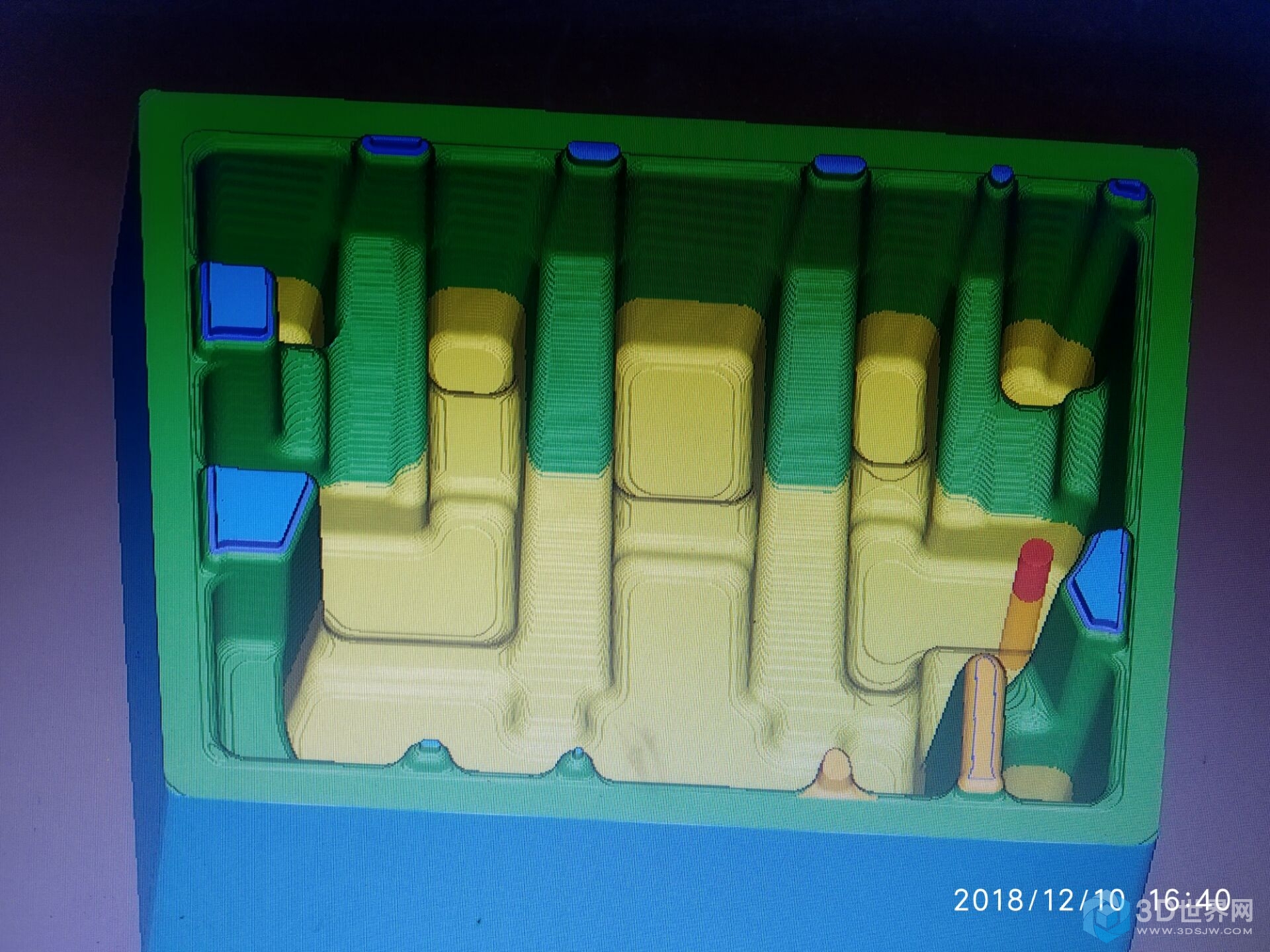

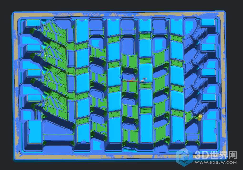

求助各位大神,怎么调整。
现在是这样的结果
现在是这样的结果
需要这种效果

发表于 2018-12-10 19:12:17 | 显示全部楼层
隐藏工件看看
300
5755
5755
发表于 2018-12-10 22:31:30 | 显示全部楼层
你上面的是3D模拟结果,下面那个图片是2D模拟的结果。10.0以来就没有2D选项的,需要在用户默认设置-加工-仿真与可视化-显示2D动态页面打钩
