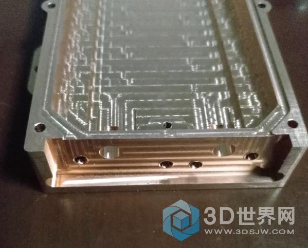

这个铜件钻的孔口毛刺为什么会这么大,怎么加工比较好。请高手指导下{:smile:}

铣孔会不会好点!

铣孔毛刺小点,但是还有1.6和2.0的螺纹底孔必须要钻吧?

挤压形成的毛刺,先钻个小点得孔,再扩孔。会好一点。保持钻头锋利!

对转速进给有要求吗

高转速,低进给!
