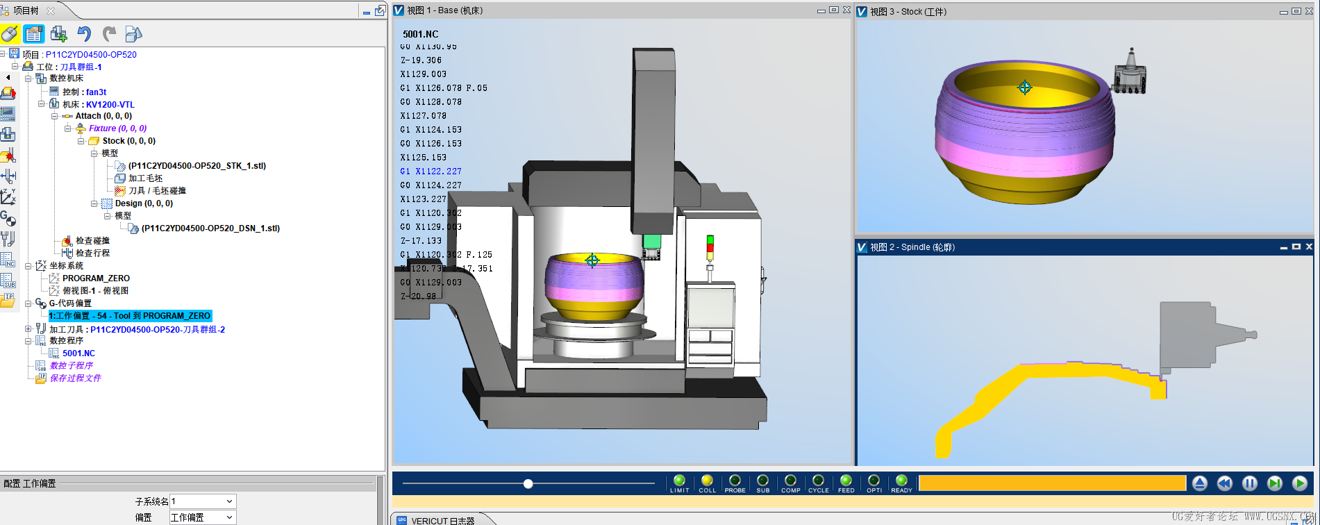

[求助] VERICUT8.1.1数控立车什么设置

 楼主| 发表于 2026-5-7 09:16:05 | 显示全部楼层
都解决了

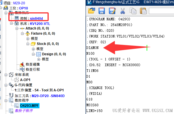

 楼主| 发表于 2026-5-15 10:12:37 | 显示全部楼层
西门子系统在程序模拟是加上 “DIAMON”就可以了
