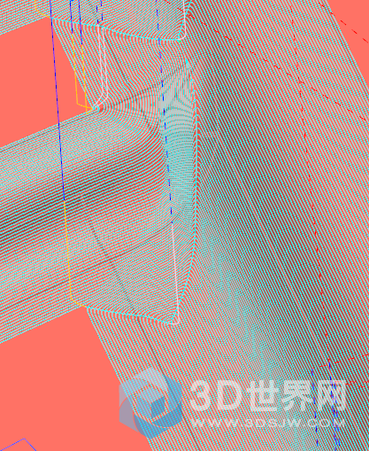

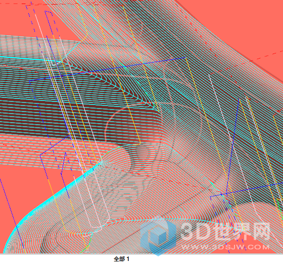

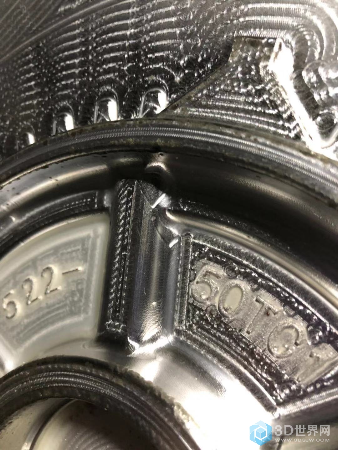

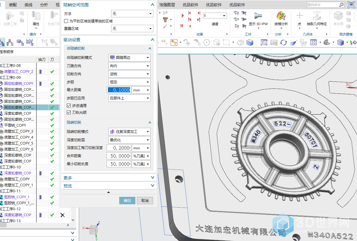

区域铣  非陡峭 跟随周边 为何会这样 这刀路怎么会 有横着走的 会划出印  挺明显的  陡峭和非陡峭接刀野有刀痕  用的是圆鼻刀4R05

平坦区域单独铲一刀,其他全部按照陡峭区域来做
