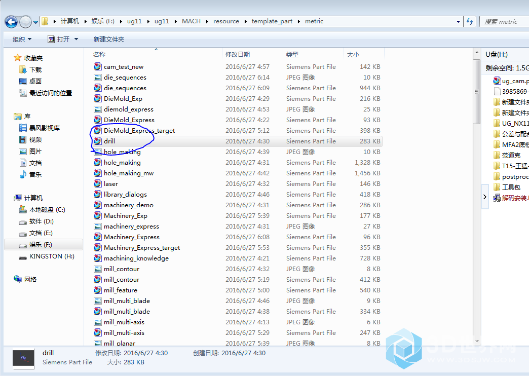

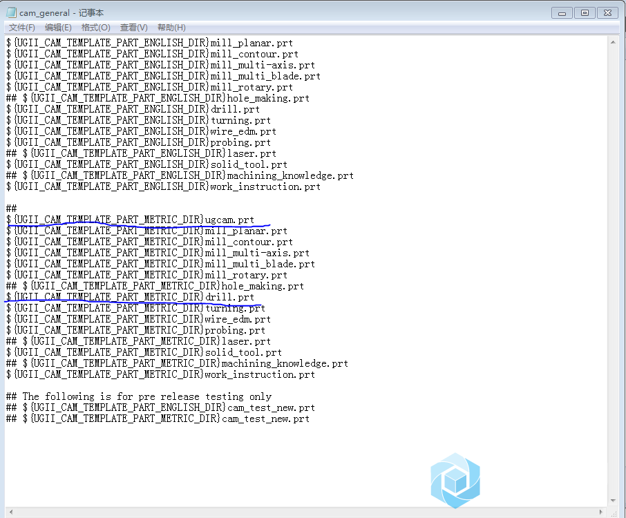

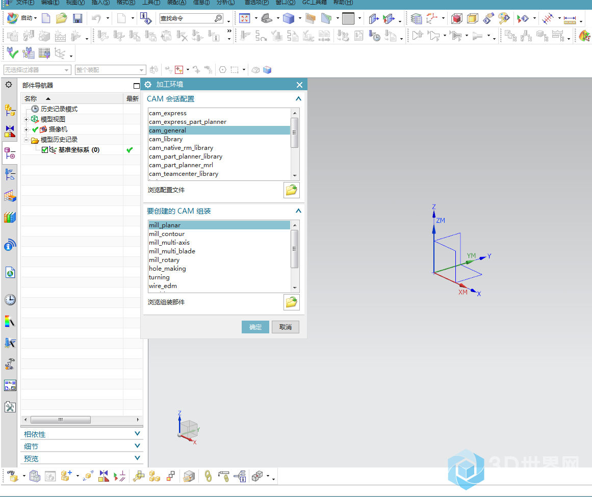

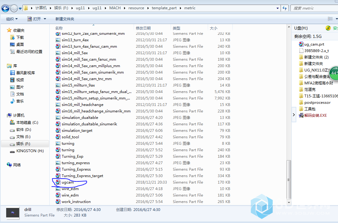

ug11自己做的模块调不进cam组装里面是什么原因!用浏览可以打开但一重启ug又没有了!求大神帮忙!

发表于 2018-12-21 22:10:43 | 显示全部楼层
格式是没问题  可能是文件保存不成功 有冲突   我把我的模板 传上  你自己按习惯改改吧

发表于 2018-12-21 21:40:30 | 显示全部楼层
你看看模板保存的位置在\Siemens\NX 10.0\MACH\resource\template_part\metric

 楼主| 发表于 2018-12-21 21:47:11 | 显示全部楼层
文件位置因该没问题

 楼主| 发表于 2018-12-22 07:32:52 来自手机 | 显示全部楼层
这路径怎么改都调不出模板!加#号也影藏不了!好像完全不读取这文档一样!
