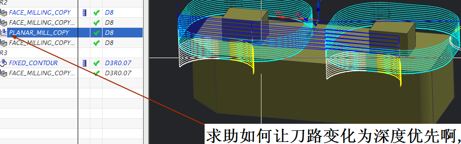

发表于 2018-12-22 19:25:42 | 显示全部楼层 |阅读模式
2D加工侧壁刀路,如何实现深度优先去加工

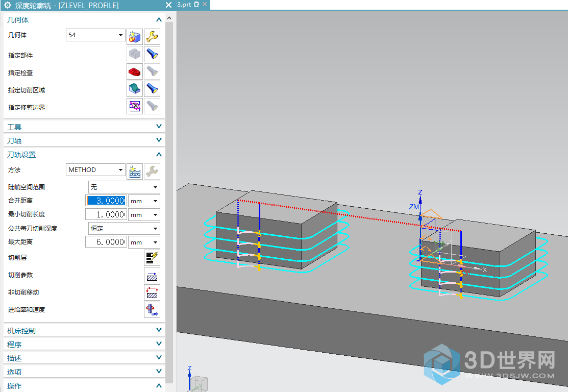

 楼主| 发表于 2018-12-23 11:14:23 | 显示全部楼层
研究了老半天,高版本里才有是见下图

 楼主| 发表于 2018-12-22 19:28:30 | 显示全部楼层
多条2D刀路同时加工时,为什么总是层优先加工跳来跳去.

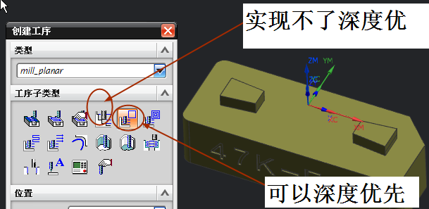

 楼主| 发表于 2018-12-22 20:46:43 | 显示全部楼层
原来图片大于1M,上传不成功,见下图,谢谢.

 楼主| 发表于 2018-12-22 21:22:27 | 显示全部楼层
3D模式随便哪个低版本都可以实现,重点是2D,你那个应该还是层优先加工的吧.

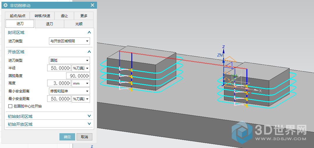

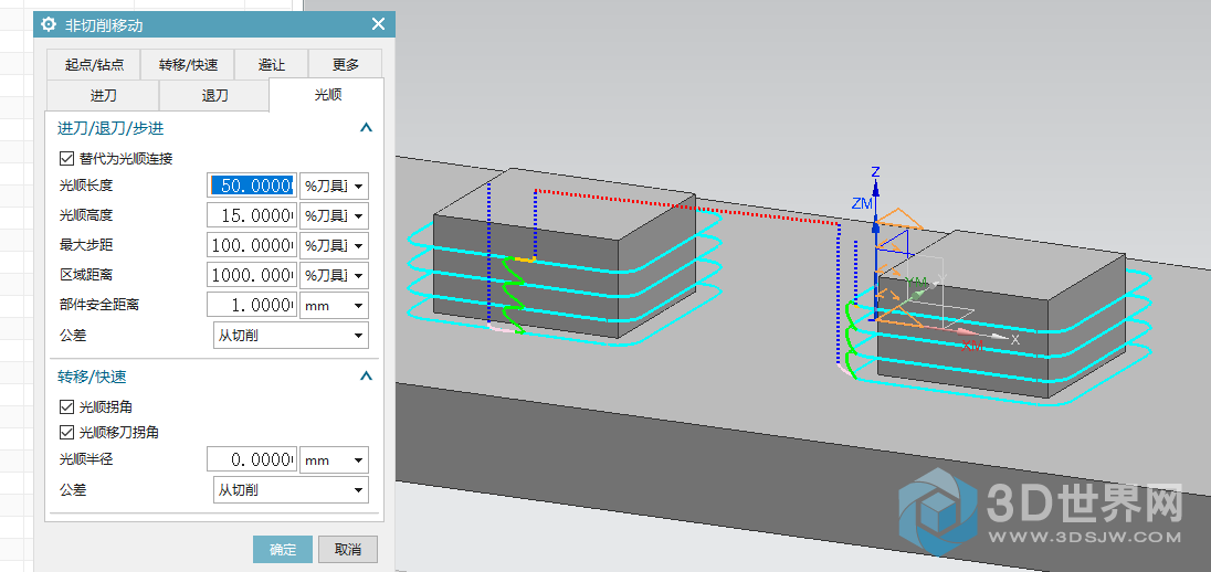

发表于 2018-12-22 21:37:13 | 显示全部楼层
区域优先,区域内转移改成直接,进刀安全高度改成0 进给里面移刀快速改成切销百分比

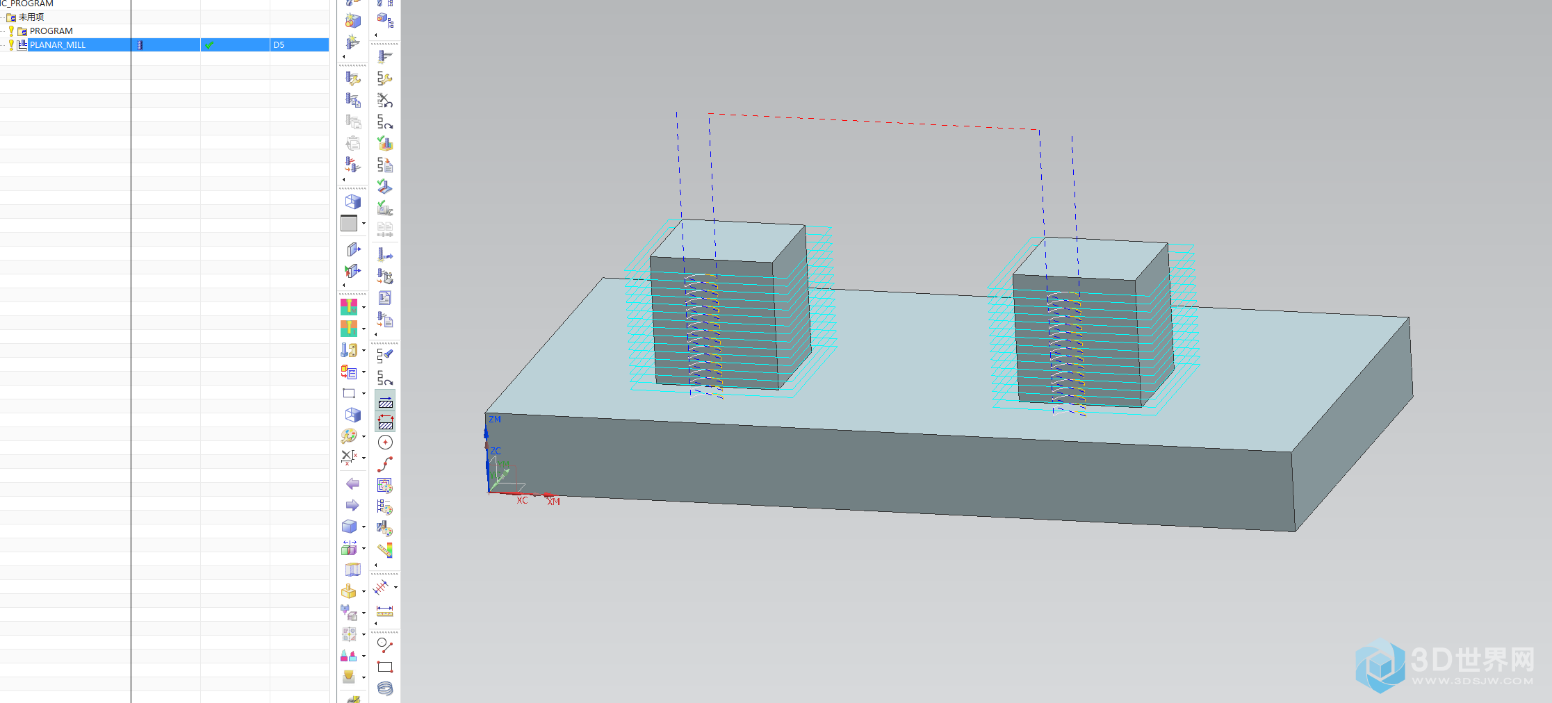

发表于 2018-12-22 21:45:05 | 显示全部楼层
