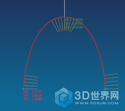

SOS,大神们帮我解答下,为何图示的曲线G0连续不等于零
明明相交为何G0连续不等于零
明明相交为何G0连续不等于零
16_igs.prt

G0 是位置连续 个人理解这个主要是针对两个点去看的  两条线的交点位置g0检测合格就行

文件转换后 数据精度有损失

那我需要怎样解决这个问题呢

只能重新去拟合了

大神,重新拟合需要注意哪些问题啊
