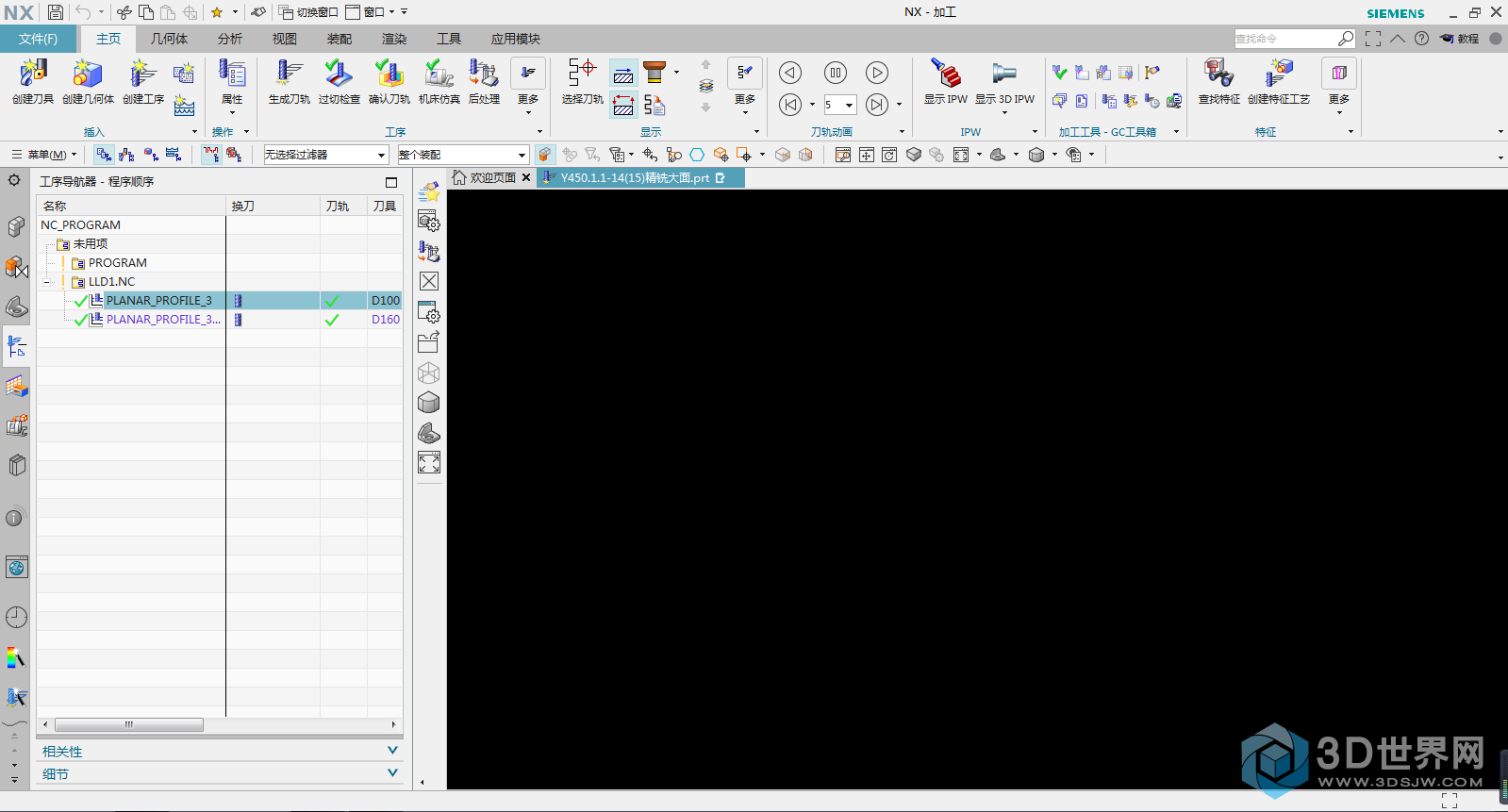

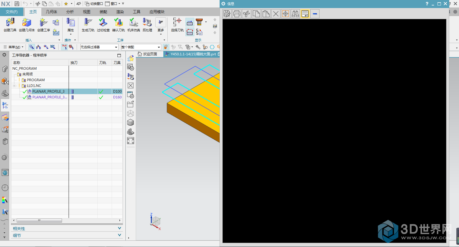

发表于 2019-1-22 11:51:52 | 显示全部楼层 |阅读模式
还有欢迎界面
还有测量里的提示
有没有大神能解决一下!!

发表于 2019-7-19 17:49:24 | 显示全部楼层
同样的问题,我卸载了1847又装了1872,还是同样的问题,根据大神提示,升级显卡驱动,可是最新的驱动总是安装错误。快无语了。以后买电脑的时候一定要注意显卡。。。。。。
坐等大神提出解决方案啊。。。。
发表于 2019-7-19 17:50:25 | 显示全部楼层
顶起来,希望能有解决方案。。。。
233
233
发表于 2019-9-24 09:37:43 | 显示全部楼层
我安装过了1847版本,结果和你一样。后来又安装了1872版本,还是一样。安装NX12.0都正常的。还好本人电脑多,怀疑是不是系统问题。把其中一台win7系统换成WIN10系统后,在安装1872,所有问题都解决。希望对你们又帮助。{:}{:}{:}
