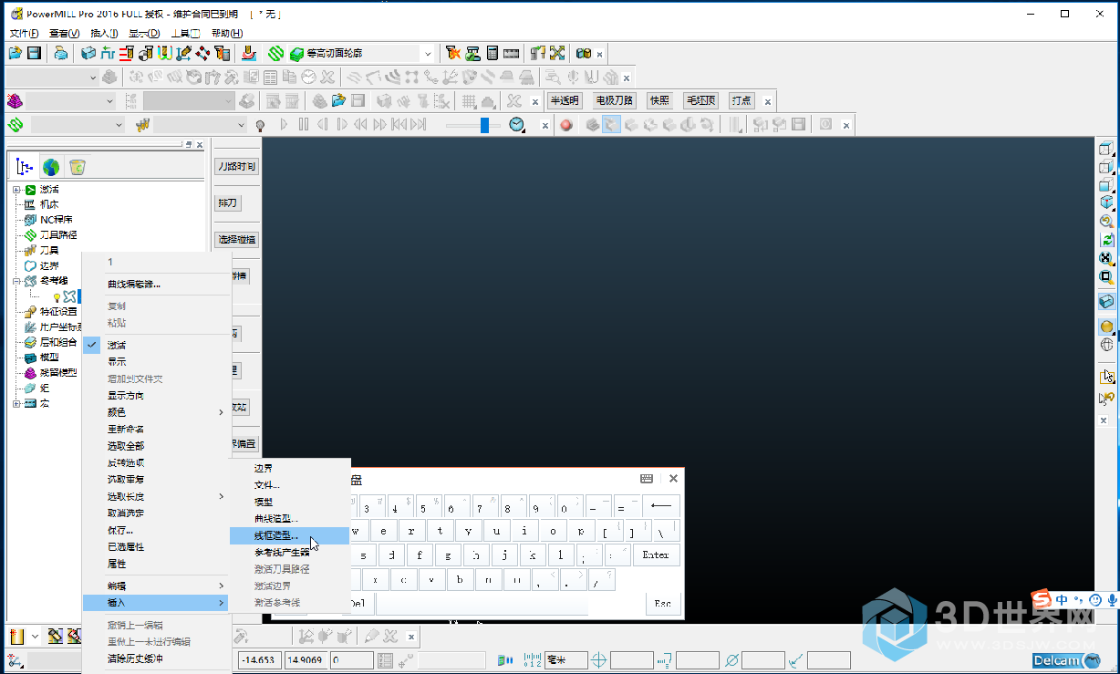

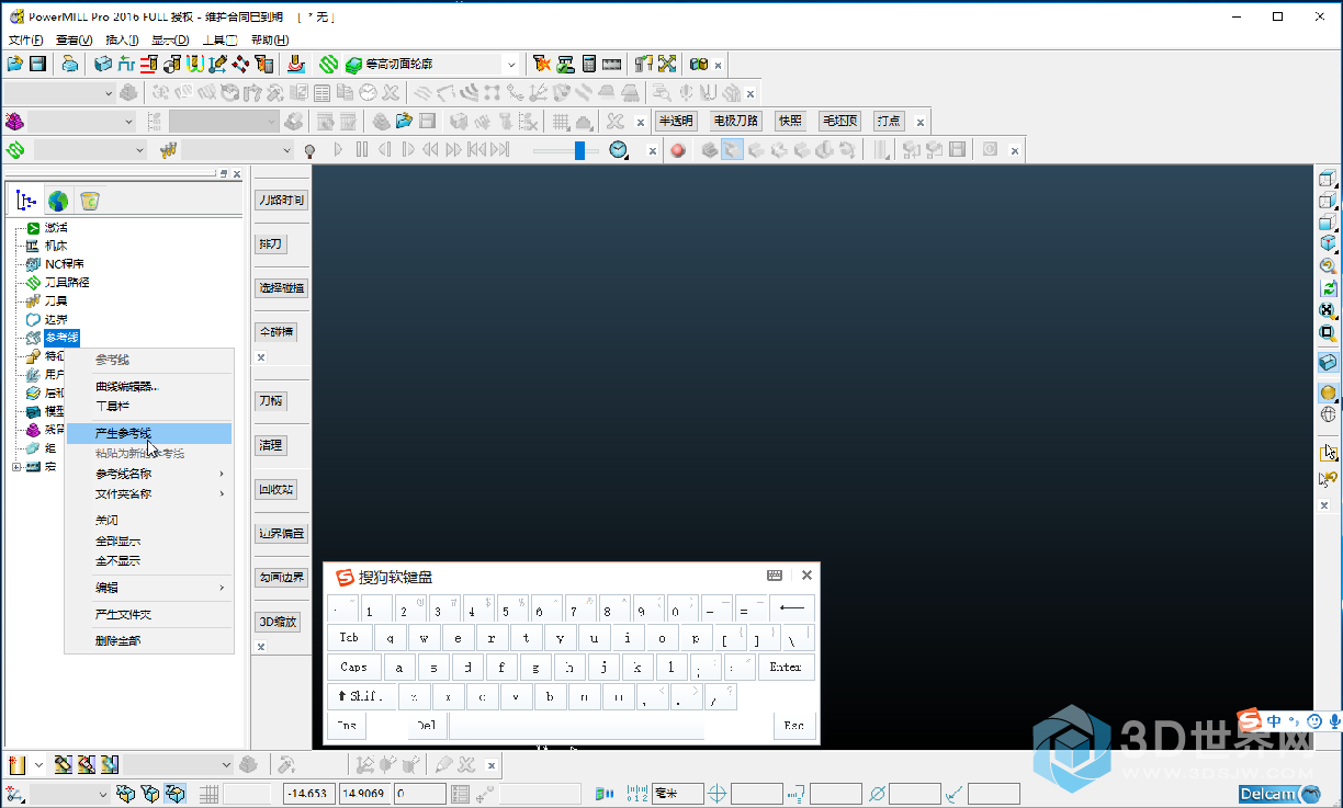

第一步:产生参考线
第二步:选中参考线点右键-插入-线框造型

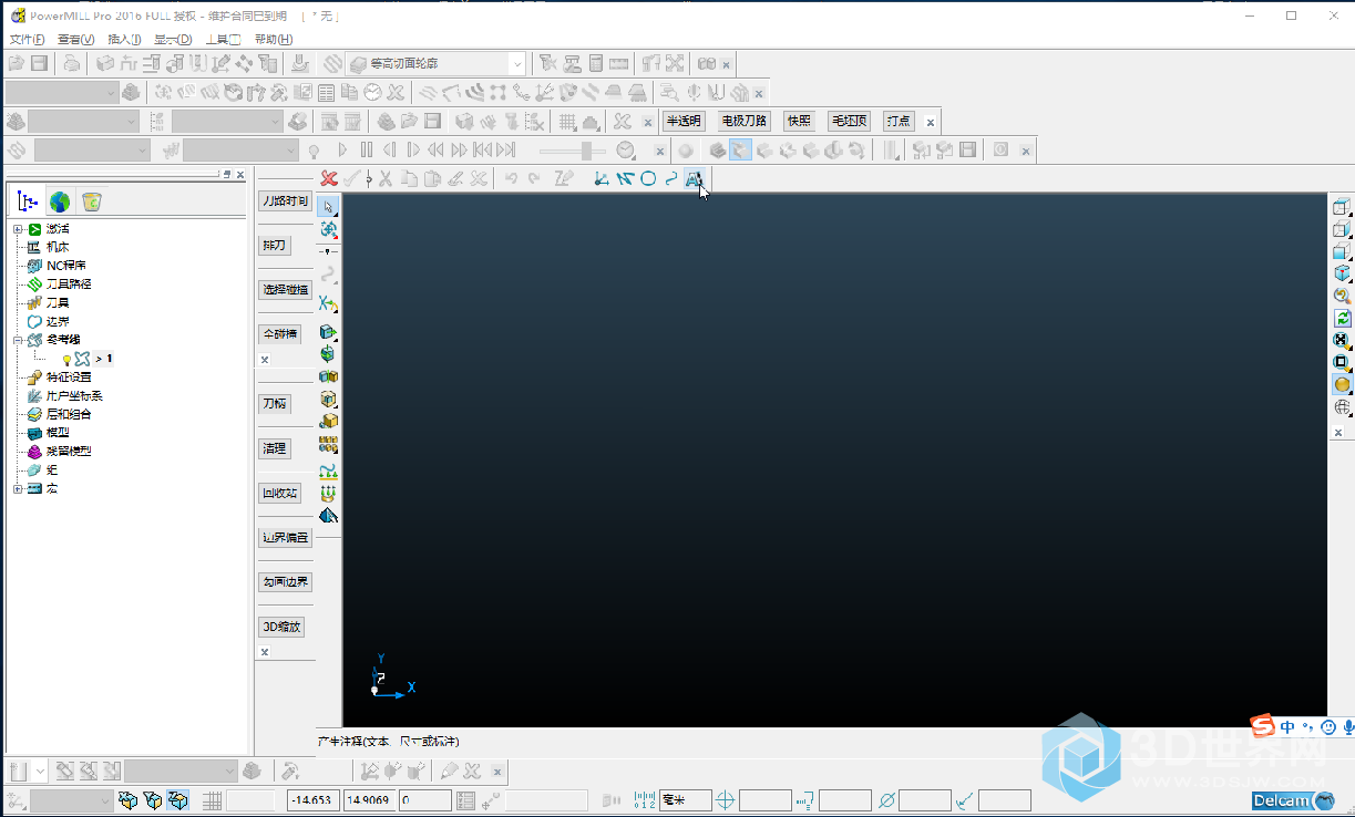

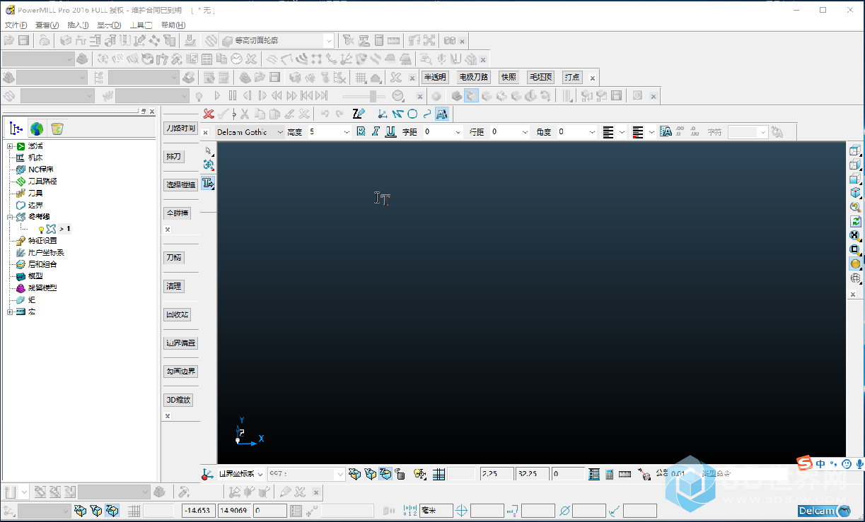

第三步:等待数秒后出现线框造型界面-点击注释按钮-选择字体Delcam Gothic、设置文字大小等参数-点击文字在模型的大概位置
第四步:输入文字-点击确认按钮即可生成文字-点击接受关闭线框编辑界面回到编程界面
