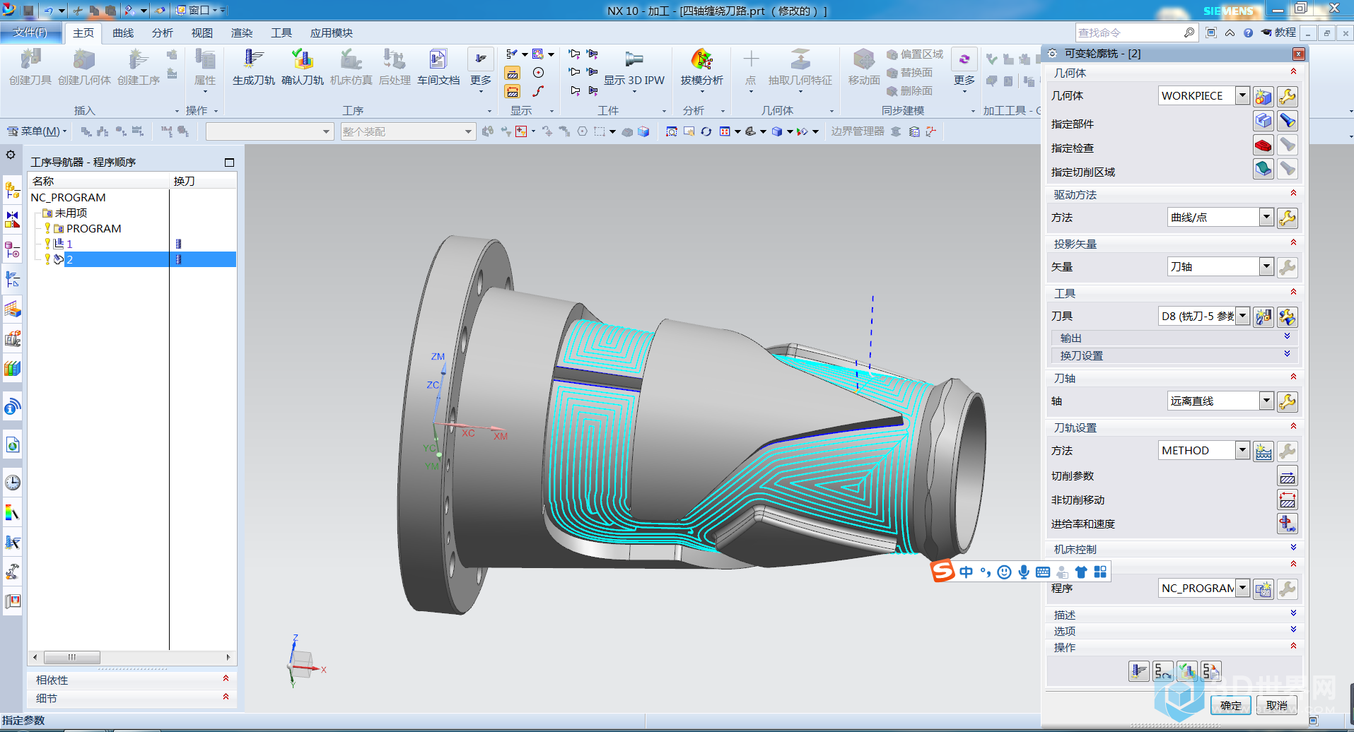

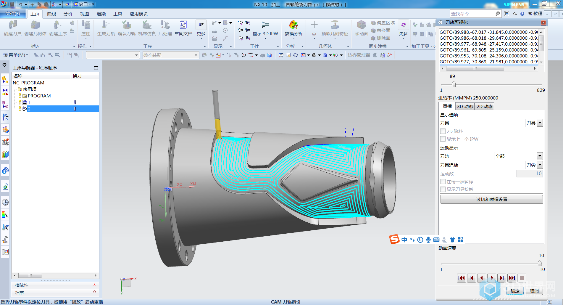

自己捣鼓了一个四轴缠绕刀路,在圆锥面上的,但在工件的侧面有过切现象。问问各位大师,还知道怎么修改?附上附件,大家一起学习讨论下 3.PNG 1.PNG 1.zip (192.1 KB, 下载次数: 156)

发表于 2019-1-28 10:51:53 | 显示全部楼层
过切的角度是你模型的锥度,你想想看

 楼主| 发表于 2019-1-28 14:08:49 | 显示全部楼层
木子FENG 发表于 2019-1-28 10:51
过切的角度是你模型的锥度,你想想看
是的,有什么好的方法解决吗?侧面还要单独做一刀路?请指点

发表于 2019-1-29 23:00:39 | 显示全部楼层
如果你的模型就是这样的话四轴是没办法加工出来的

发表于 2019-9-26 14:50:01 | 显示全部楼层
楼主你是怎么缠绕的呢?

发表于 2019-9-29 11:28:56 | 显示全部楼层
b4585830 发表于 2019-9-26 14:50
楼主你是怎么缠绕的呢?
直接缠绕

发表于 2019-10-4 12:01:03 | 显示全部楼层
你这个在用平面铣做的时后应该线要选对中或相切吧?
