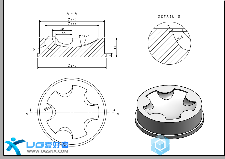

发表于 2019-2-23 16:04:16 | 显示全部楼层 |阅读模式
来个大佬帮忙看一下。

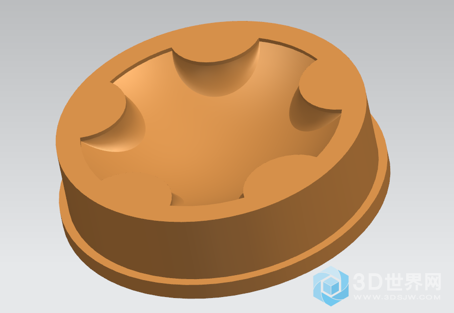

发表于 2019-2-23 22:47:24 | 显示全部楼层
topckey 发表于 2019-2-23 19:09
好像有点不太像,但是没有数据要求~有数据要求的地方基本都到位了~
倒角不对,应该是R角,而不是C角。

发表于 2019-2-25 16:42:31 | 显示全部楼层
这个东西很简单的 先画之间的回转体 ,5个小的凸起 也可以理解为 中心轴偏离对称中心 42+21=63mm的 部分回转体 ,你先旋转处整体然后 切除多余的部分 在均布5份就可以了

发表于 2019-2-23 17:02:10 | 显示全部楼层
E:\
511
5337
5337
发表于 2019-2-23 17:02:58 | 显示全部楼层
是不是这个样子的

发表于 2019-2-23 19:09:33 | 显示全部楼层
好像有点不太像,但是没有数据要求~{:smile:}有数据要求的地方基本都到位了~
