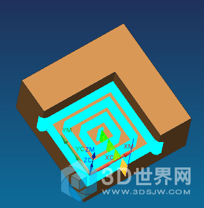

UG10.0开粗边上总是拐出去和4.0不一样有参数控制吗

指定一下切削区域就不会了

做个腐竹体挡一下就好了

延伸出去了?这个刀路丑的

你这个应该用的是2D开粗,参数没有设置好。

可以用轮廓线治治。

把刀具延展百分比改成50

你用的那个工序编的,我咋没发现

选上加工面就好了
