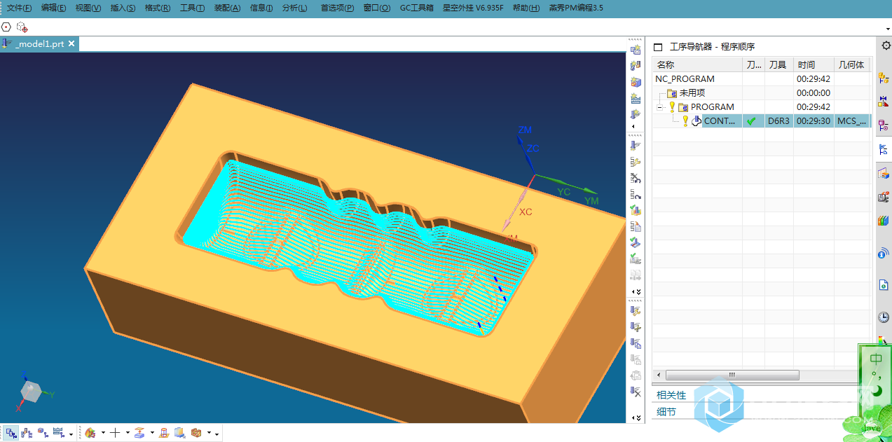

有大神帮忙看下吗
月薪9K的面试题.prt

发表于 2019-3-12 11:50:32 | 显示全部楼层

 楼主| 发表于 2019-3-12 11:53:00 | 显示全部楼层
刀路合不合理  如果合理  有没有更快捷的方法

发表于 2019-3-12 15:18:29 | 显示全部楼层
你的刀路走往复。会出现进刀痕迹,走螺旋就好点,。思路已经很牛B了

 楼主| 发表于 2019-3-12 16:21:21 | 显示全部楼层
螺旋加工吗?

发表于 2019-3-12 16:51:12 | 显示全部楼层
对,把步距在改小点

 楼主| 发表于 2019-3-12 17:05:47 | 显示全部楼层
472751863 发表于 2019-3-12 16:51
对,把步距在改小点
不会更改  可以帮忙改下吗   谢谢了
