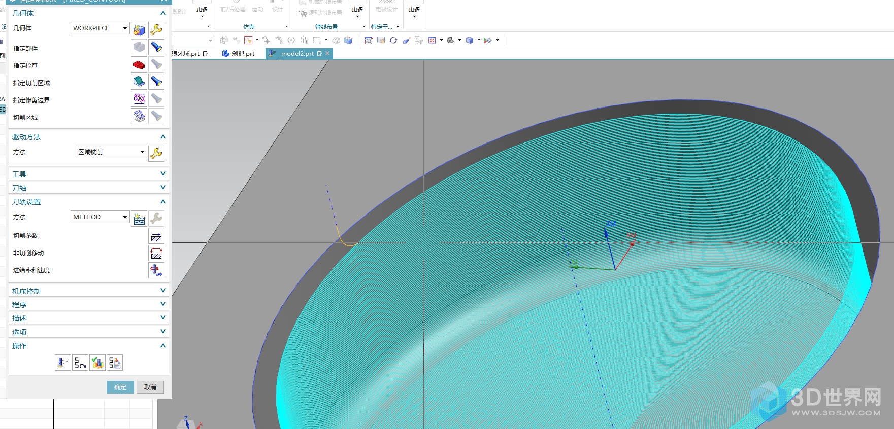

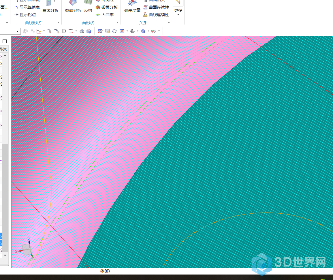

           想用等高和区域配合但是刀路lian不上,这个有问题吗。

陡俏区域与非陡俏区域角度改一下

角度范围要有重叠

陡削48,非陡55,角度需要相互重叠一点才可以接上。
