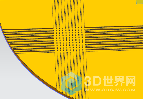

QQ截图20190316163642.png 请问各位大佬,我要加工如图的槽,如何按照先加工竖槽,再加工横槽,要保证从外面切进去。我选择加工面,它会直接全部槽都选,然后编程加工的话就从中间开始了。怎么处理啊{:sad:}

其实最简单万能的方法是处理图档 把竖的一边处理掉 加工横的 反之亦然

发表于 2019-3-16 18:53:15 | 显示全部楼层
画线加工

发表于 2019-3-16 18:57:05 | 显示全部楼层

发表于 2019-3-16 19:13:22 | 显示全部楼层
等高 全选 然后用画边界 限制横的槽

发表于 2019-3-16 20:51:04 | 显示全部楼层
不用画,用点来选择就行啊

发表于 2019-3-16 23:28:43 | 显示全部楼层
只需要编写一条长的竖槽刀轨,其余槽由后处理器自动完成。

 楼主| 发表于 2019-3-17 09:55:38 | 显示全部楼层
可以说的具体点吗,不太清楚呢

 楼主| 发表于 2019-3-17 09:56:18 | 显示全部楼层
请问具体用什么工序呢

发表于 2019-3-17 19:55:18 | 显示全部楼层
浩哥1111 发表于 2019-3-16 20:51
不用画,用点来选择就行啊
有道理 确实是大佬  选点更方便一些
