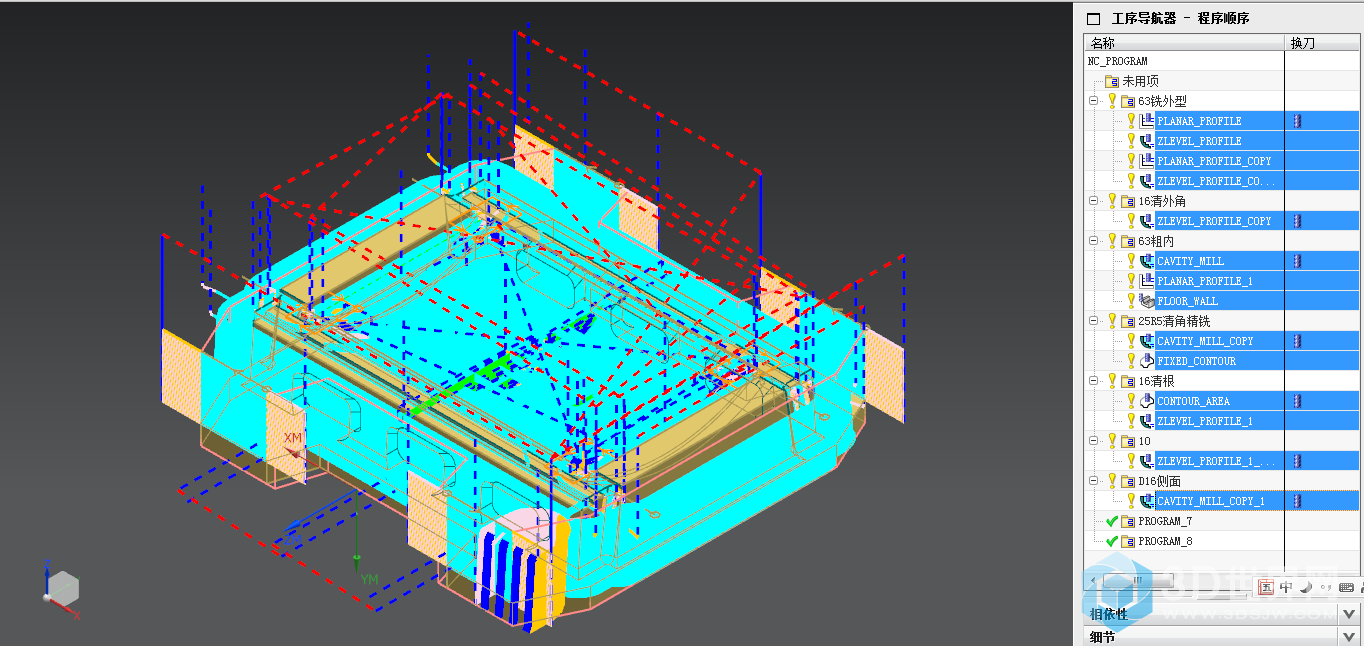

做产品,只有63R6 和25R5,16的飞刀和10钨钢立铣刀,工件要求不严,只求快,边角。角落。可以打磨,只求快,只求快!求老板们看看。这是我搞过最麻烦的程序了。周围也没个可以商量的人求大佬们看看。或者改好再给发一个。10.0画的,原谅我没有装低版本。

63R6清不了小平台,用16的清

这个角貌似也清不干净吧~~~

而且这倒扣和四角也洗不干净的~~~{}

倒扣不用做出来。外边就那样就行

我16刀清根的程序好乱。怎么优化一下
