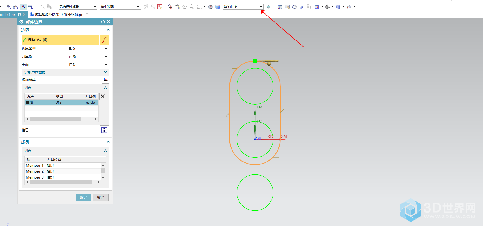

UGNX12.0编程 2d选线如何快速选择对中,用shift+头+尾,很多时候只能选中前面2条,后面的还是会选不中,必须再次用shift+第三条+尾才能全部选中,UGNX12.0编程 2d选线前就不能提前增加刀具位置功能吗(相切或者对中)?现在UGNX12.0编2D对中刀路非常痛苦,目前暂时只能用负余量编对中刀路,但负余量经常出现刀路不生成情况(要把起始平面太高刀具直径的两倍以上,用负余量编程才会生成对中刀路),现在很纠结{:mad:}

1855好点

NX1855有改善.................!!!!!!!!!!!!!
