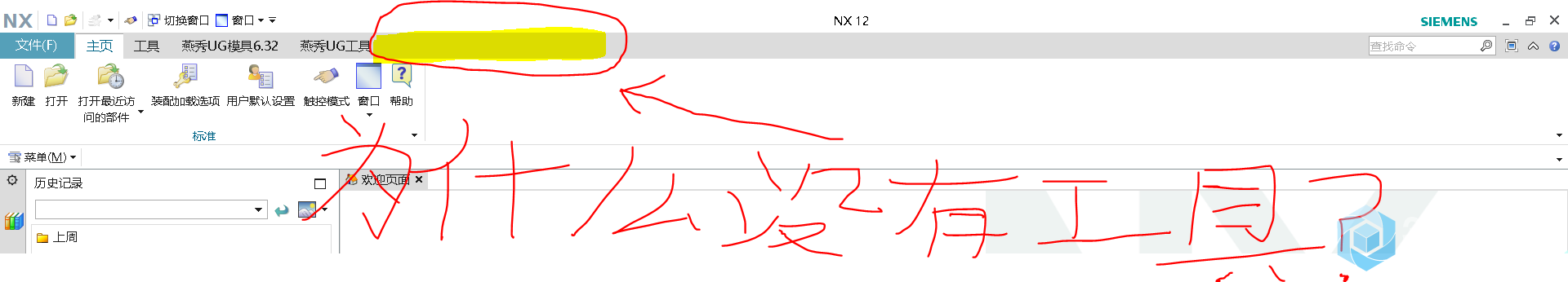

    (NX12.0)UG12.0安装NX胡波外挂HB_MOULD M6.8HB时出现报错,提示删除31行的命令行,删除了;但是HB_MOULD M6.8的工具条为什么没有显示出来?如何显示出来呢?{:cry:}
还有我想说: 泡论坛才是男人的浪漫,爱死这论坛了!{:}
如图
如图

 楼主| 发表于 2019-3-25 16:14:10 | 显示全部楼层
有懂行的大佬么{:smile:}
发表于 2025-2-8 22:11:06 | 显示全部楼层
我也遇到同样的问题,请问是怎么解决的
发表于 2025-5-7 16:15:21 | 显示全部楼层
这个我还真知道。第一步先添加环境变量名:UGII_DISPLAY_DEBUG。变量值1,然后重启电脑,打开12.0,把资源条换成旧版本,再按照胡波即可。
