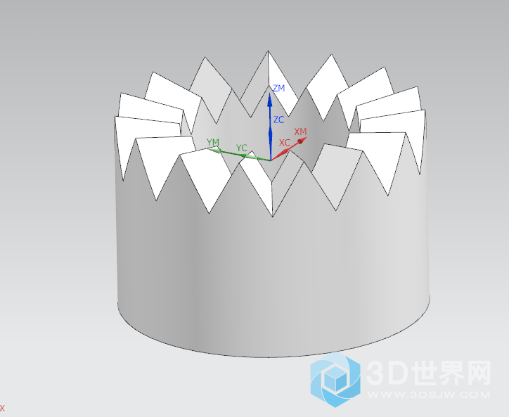

[求助] 新手求助,这个怎么编?

捕获.PNG   怎么上传不了PRT附件,显示不支持

兄弟,你好!希望我罗工的回答对你有帮助:用固定轴里面的边界走单线,跟走流道的方式一样。刀具只用尖刀,能买到的,我之前做过这个。

这个有尖角除非有合适的刀具不然没办法清根  或者用滚齿或者插齿机能做出来吗

三轴,定做成型刀,钢件的话要装刀片的。 沿每个齿的中心线 分层铣就行了
四轴,装刀片单齿螺纹铣刀  ,沿中心线侧向分层铣,铣完转角度再铣就行了
建议四轴做
零件很大的话上四轴用燕尾槽铣刀,钢件用焊刃的,侧向分层铣,反过来精光就行了,没那么复杂的编程方法 三轴用 轮廓3D,多重深度
               四轴,轮廓3D,多条侧刀路。  或者平面轮廓铣 一样

用锯片切就好了

因为我做的是木头的,。所以用锯片就可以了

这个工件要看什么材料了。非金属的话,CNC加工,手工清到位就行了。金属件的话,就直接电火花吧!

用倒角走这个啦 这么简单{:}
