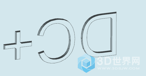

发表于 2019-3-25 17:34:34 | 显示全部楼层 |阅读模式
用UG平面编程一直不能点选,求大神指点一二

发表于 2019-3-25 19:38:51 | 显示全部楼层
一般都是电火花,字体大的话可以考虑加工

发表于 2019-3-25 21:22:25 | 显示全部楼层
如果是在平面上就用平面铣,选线加工就可以了

发表于 2019-3-25 21:35:28 | 显示全部楼层
边界驱动就可以

发表于 2019-3-25 23:42:59 | 显示全部楼层
兄弟,你好!希望我罗工的回答对你有帮助:固定轴曲面轮廓铣里面的边界-走单线方式刻,如不明白,网上有教程的。
