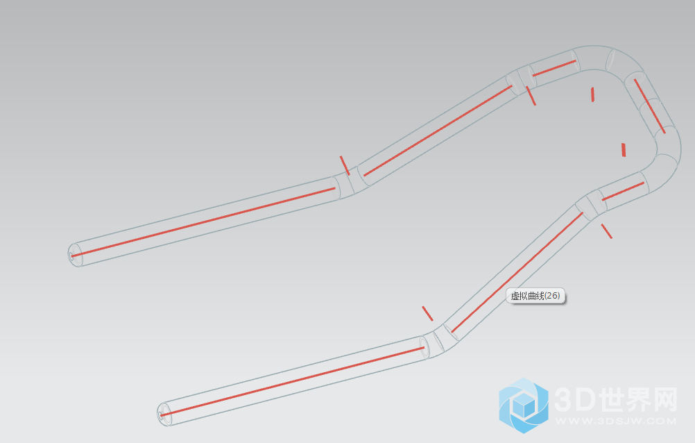

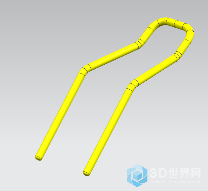

想根据数模测算出弯管的下料尺寸,但是都不知道怎么下手,抽取虚拟曲线想把中心线抽出来,奈何又只能抽出直的部分,弯曲部分抽不出来,有没有大神能帮帮我{:sad:}

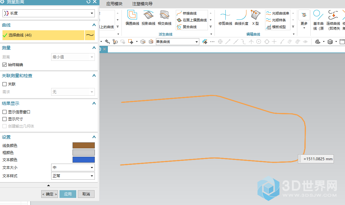

发表于 2019-3-27 17:05:42 | 显示全部楼层
回帖奖励 +1 G币
测量里面有个测量长度命令,可以测量弯曲线的长度

 楼主| 发表于 2019-3-27 17:14:03 来自手机 | 显示全部楼层
问题是没问中心线啊

发表于 2019-3-27 17:32:24 | 显示全部楼层
回帖奖励 +1 G币
为什么我的抽取虚拟曲线可以抽出来呢?

发表于 2019-3-27 18:11:02 | 显示全部楼层
回帖奖励 +1 G币
12.0抽不出来

 楼主| 发表于 2019-3-27 18:19:40 来自手机 | 显示全部楼层
tomilyzhx 发表于 2019-3-27 17:32
为什么我的抽取虚拟曲线可以抽出来呢?
怎么抽的,求解呀,我用的是10.0,只能抽出直的部分:bukaixin:

 楼主| 发表于 2019-3-27 18:28:39 | 显示全部楼层
为什么我的抽取虚拟曲线可以抽出来呢?
我抽取的曲线首先是不连续的,其次是弯曲部分抽的好像不是中心线,在外面的

 楼主| 发表于 2019-3-27 21:59:23 来自手机 | 显示全部楼层
LostSnail23 发表于 2019-3-27 19:53
如果要求不是很严格的话 可以直接测量体积啊 再除以截面积就好 两端的圆头完全可以忽略不计
还有几个槽被我删掉了,汽车头枕杆
